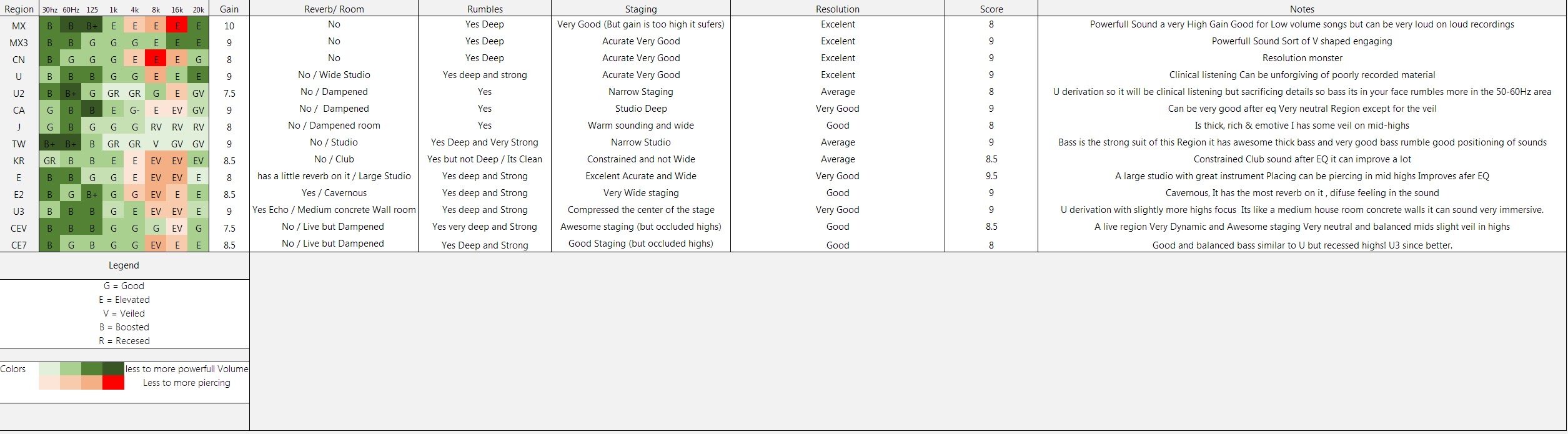

side Posted May 1, 2025 Report Posted May 1, 2025 (edited) Czy ustawienia sygnatur i regionów działaja po BT? W sensie jest różnica między np. regionami, kiedy odtwarzacz otrzymuje zero jedynki od telefonu? Nie moge znaleźć, a wiem, że był na forum link lub jpeg do rozpiski charakterystyki brzmieniowej każdego regionu. Jesli macie, widzicie, to będę wdzieczny za podzielenie sie lub wskazanie gdzie to jest. @robertos dzięki za tego winampa! Edited May 1, 2025 by side Quote
wwd Posted May 1, 2025 Report Posted May 1, 2025 (edited) Godzinę temu, side napisał(a): Czy ustawienia sygnatur i regionów działaja po BT? W sensie jest różnica między np. regionami, kiedy odtwarzacz otrzymuje zero jedynki od telefonu? Nie moge znaleźć, a wiem, że był na forum link lub jpeg do rozpiski charakterystyki brzmieniowej każdego regionu. Jesli macie, widzicie, to będę wdzieczny za podzielenie sie lub wskazanie gdzie to jest. @robertos dzięki za tego winampa! Nie sprawdzałem czy w MrWalkman dzialają regiony na bt. Może będzie gdzieś wzmianka: https://www.mrwalkman.com/p/walkman-one-a50series.html?m=1 Edited May 1, 2025 by wwd 1 Quote
