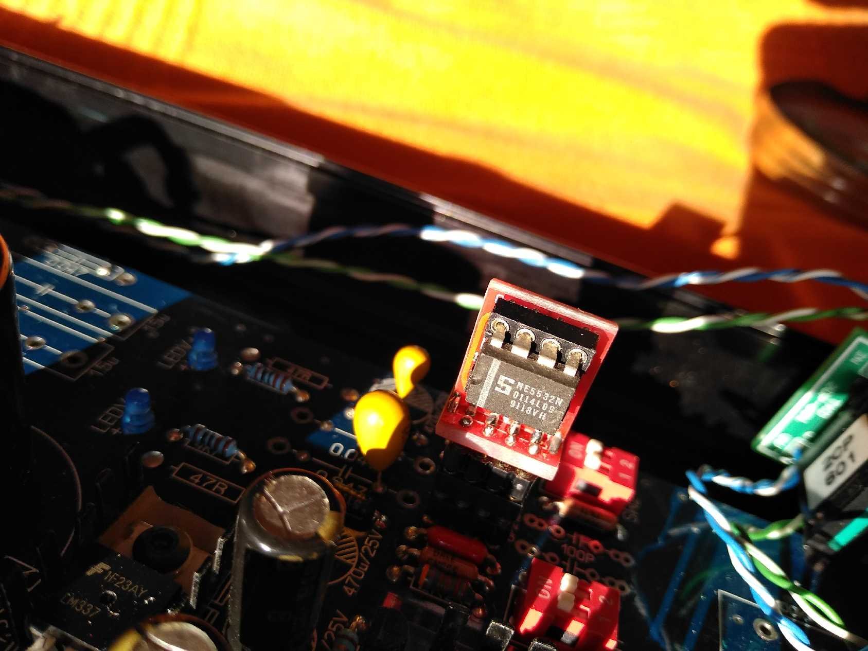

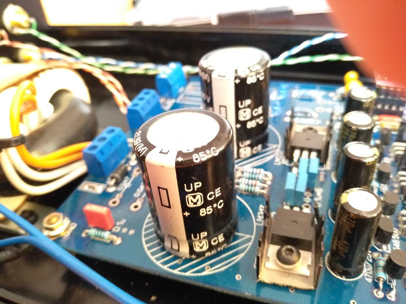

Patrycjusz2004 Posted March 17, 2020 Report Share Posted March 17, 2020 Koledzy, czy jesteście w stanie powiedzieć czy to jest "po bożemu" zrobiony klon? Quote Link to comment Share on other sites More sharing options...
majkel Posted March 17, 2020 Report Share Posted March 17, 2020 Wszystko jest OK poza niezrozumiałym dla mnie umieszczeniem podwójnego op-ampa na adapterze, bo takim jest NE5532, gdzie standardowe płytki klonów czy oryginału obsługują jeden podwójny op-amp standardowo. Quote Link to comment Share on other sites More sharing options...
Patrycjusz2004 Posted March 17, 2020 Author Report Share Posted March 17, 2020 15 minut temu, majkel napisał: Wszystko jest OK poza niezrozumiałym dla mnie umieszczeniem podwójnego op-ampa na adapterze, bo takim jest NE5532, gdzie standardowe płytki klonów czy oryginału obsługują jeden podwójny op-amp standardowo. A jakość komponentów użytych w tym klonie? Czy to chińskie/KIT-owe kondensatory, rezystory itp czy ktoś się tu przyłożył i kupił lepsze? Quote Link to comment Share on other sites More sharing options...
PanWojtek Posted March 17, 2020 Report Share Posted March 17, 2020 O ile ta podstawka służy do tego żeby rozdzielić kanały na niezależne opampy, to jakiś sens w tym jest. Większość jest standardowa, kondensatory wyglądają na panasonic FC, tantale w zasilaniu opampa są trochę nietypowym wyborem, ale co kto lubi. Parę rezystorów podmienionych na militerne dale, brakuje przy mostku rezystorów i kondensatorów tłumiących szumy przełączania(autor chyba nie wiedział do czego służą skoro ich nie użył 😅), nie wlutowano kondensatorów sprzęgających więc trzeba uważać do czego się podłącza. Ja bym włożył odrobinę pasty termo przewodzącej pod tranzystory wyjściowe, ale to już takie fanaberie 😜 Najlepiej posłuchać, klona ciężko jest spierdzielić, nawet zrobiony z byle czego gra przyjemnie. Quote Link to comment Share on other sites More sharing options...
Perul Posted March 17, 2020 Report Share Posted March 17, 2020 Patrząc na kabelki i potencjometr to wygląda na klon Mikołaja612 - z tego co miałem okazję posłuchać, jeden z lepiej grających klonów. Quote Link to comment Share on other sites More sharing options...
majkel Posted March 17, 2020 Report Share Posted March 17, 2020 1 godzinę temu, PanWojtek napisał: O ile ta podstawka służy do tego żeby rozdzielić kanały na niezależne opampy, to jakiś sens w tym jest. Nie, to jest bezsens, ponieważ znacznie wydłuża ścieżkę sprzężenia zwrotnego podnosząc jego indukcyjność. Tak sobie można z powolnymi op-ampami, dlatego NE5532 (jeszcze) działa. Sens by to miało pod pojedyncze op-ampy, bo byłby to jakiś powód zastosowania podstawki. Nie widzę dobrze na zdjęciu, ale sytuację pewnie ratuje kondensator kompensujący 100pF w każdym kanale, którego ja bym nie zostawił, bo to masakruje dźwięk. 1 godzinę temu, PanWojtek napisał: Większość jest standardowa, kondensatory wyglądają na panasonic FC, tantale w zasilaniu opampa są trochę nietypowym wyborem, ale co kto lubi. 😅😜 Gdyby w moich wzmacniaczach nie było tantali, to dźwięk nie trzymałby się kupy. Do tuningu DVD też je stosuję, nawet w większej ilości, i są to jedyne kondensatory, jakie dokładam. Bryston też je stosuje z powodzeniem. Trzeba tylko wiedzieć gdzie i po co. Niemniej w klonach Lehmanna nie używałem. 1 godzinę temu, PanWojtek napisał: brakuje przy mostku rezystorów i kondensatorów tłumiących szumy przełączania(autor chyba nie wiedział do czego służą skoro ich nie użył 😅 Z tymi kondensatorami to wycieranie pupy szkłem. Że one coś tłumią, to pobożne życzenie. Raczej przesuwają tętnienia od reverse recovery w niższe pasmo, a przy okazji szerzej otwierają drzwi zakłóceniom z sieci. Rezystory natomiast nie są do niczego potrzebne, ponieważ elektrolity mają na tyle dużą indukcyjność, że impulsów prądowych od przełączania diod nie trzeba dodatkowo tłumić. Oczywiście, jeżeli ktoś mądry inaczej wsadzi diody Schottky'ego, a widziałem takie pomysły, i jeszcze posadzi w zasilaczu niskoimpedancyjny elektrolit, to potem już jest jak w komunie - rozwiązujemy samemu stworzone problemy (rezystorem). 1 godzinę temu, PanWojtek napisał: 😅 nie wlutowano kondensatorów sprzęgających więc trzeba uważać do czego się podłącza Uważać trzeba wyłącznie na radośnie lampizowane CDki. Poza takim przypadkiem, który usmażył 70-cioma woltami potencjometr jednemu mojemu klientowi, nie spotkałem źródła w mojej praktyce, które miało by stały offset na wyjściu. Godzinę temu, Perul napisał: Patrząc na kabelki i potencjometr to wygląda na klon Mikołaja612 - z tego co miałem okazję posłuchać, jeden z lepiej grających klonów. Dokładnie. On był, a może nadal jest fanem potencjometrów TKD. Chce ktoś może kupić? Mam jeszcze ze 2 albo 3, jeden ze skróconym wałkiem, bo go montowałem na testy we wzmacniaczu. Quote Link to comment Share on other sites More sharing options...
Patrycjusz2004 Posted March 17, 2020 Author Report Share Posted March 17, 2020 4 minuty temu, majkel napisał: Nie, to jest bezsens, ponieważ znacznie wydłuża ścieżkę sprzężenia zwrotnego podnosząc jego indukcyjność. Tak sobie można z powolnymi op-ampami, dlatego NE5532 (jeszcze) działa. Sens by to miało pod pojedyncze op-ampy, bo byłby to jakiś powód zastosowania podstawki. Nie widzę dobrze na zdjęciu, ale sytuację pewnie ratuje kondensator kompensujący 100pF w każdym kanale, którego ja bym nie zostawił, bo to masakruje dźwięk. Gdyby w moich wzmacniaczach nie było tantali, to dźwięk nie trzymałby się kupy. Do tuningu DVD też je stosuję, nawet w większej ilości, i są to jedyne kondensatory, jakie dokładam. Bryston też je stosuje z powodzeniem. Trzeba tylko wiedzieć gdzie i po co. Niemniej w klonach Lehmanna nie używałem. Z tymi kondensatorami to wycieranie pupy szkłem. Że one coś tłumią, to pobożne życzenie. Raczej przesuwają tętnienia od reverse recovery w niższe pasmo, a przy okazji szerzej otwierają drzwi zakłóceniom z sieci. Rezystory natomiast nie są do niczego potrzebne, ponieważ elektrolity mają na tyle dużą indukcyjność, że impulsów prądowych od przełączania diod nie trzeba dodatkowo tłumić. Oczywiście, jeżeli ktoś mądry inaczej wsadzi diody Schottky'ego, a widziałem takie pomysły, i jeszcze posadzi w zasilaczu niskoimpedancyjny elektrolit, to potem już jest jak w komunie - rozwiązujemy samemu stworzone problemy (rezystorem). Uważać trzeba wyłącznie na radośnie lampizowane CDki. Poza takim przypadkiem, który usmażył 70-cioma woltami potencjometr jednemu mojemu klientowi, nie spotkałem źródła w mojej praktyce, które miało by stały offset na wyjściu. Dokładnie. On był, a może nadal jest fanem potencjometrów TKD. Chce ktoś może kupić? Mam jeszcze ze 2 albo 3, jeden ze skróconym wałkiem, bo go montowałem na testy we wzmacniaczu. Dziękuję wszystkim za odpowiedź. Jeszcze jedno pytanie - jak to się sprawdzi, jako pre do przejrzystej końcówki? Ktoś próbował? Jaki to ma wpływ/charakter brzmienia zakładając, że reszta jest neutralna, ociepli/ochłodzi, rozjaśni/przyciemni? 1 godzinę temu, Perul napisał: Patrząc na kabelki i potencjometr to wygląda na klon Mikołaja612 - z tego co miałem okazję posłuchać, jeden z lepiej grających klonów. A jak byś określił jego charakter grania? Jako pre może testowałeś? Quote Link to comment Share on other sites More sharing options...
