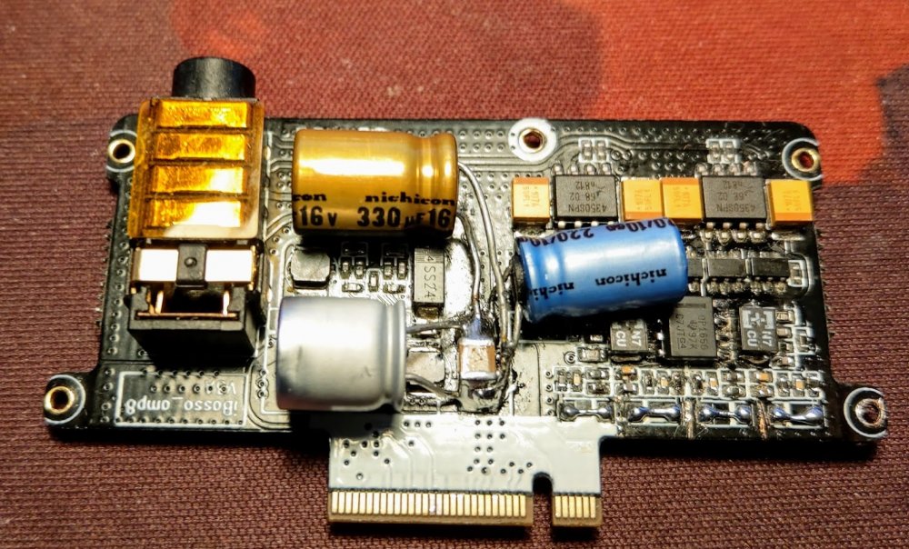

requal Posted September 13, 2019 Report Posted September 13, 2019 10 minut temu, brunnerius napisał: @requal nie zasypiasz gruszek w popiele. Jak Twój mod gra względem oryginalnego moda? Myślę, że w jakimś sensie jest to kwestia gustu, bo sam mam ochotę czasem wrócić do wcześniejszej wersji, bo ta ma lepszą średnicę, bardziej czarującą. Wersja 2, gra nieco czyściej, ale także gładko, z mniejszą ilością basu, bez podbarwienia - bardziej neutralnie. Na head-fi ludzie chwalą sobie aplikację AMP8 z kondensatorami Nichicon ES bipolarnymi. Mniej więcej wiem jak kształtuje się brzmienie na tych kondensatorach, więc w sumie myślę, że też byłoby ciekawie. 2 Quote

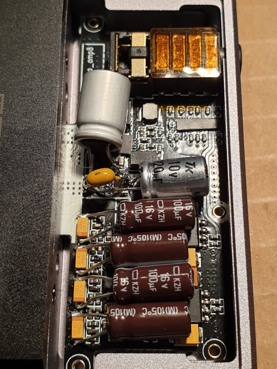

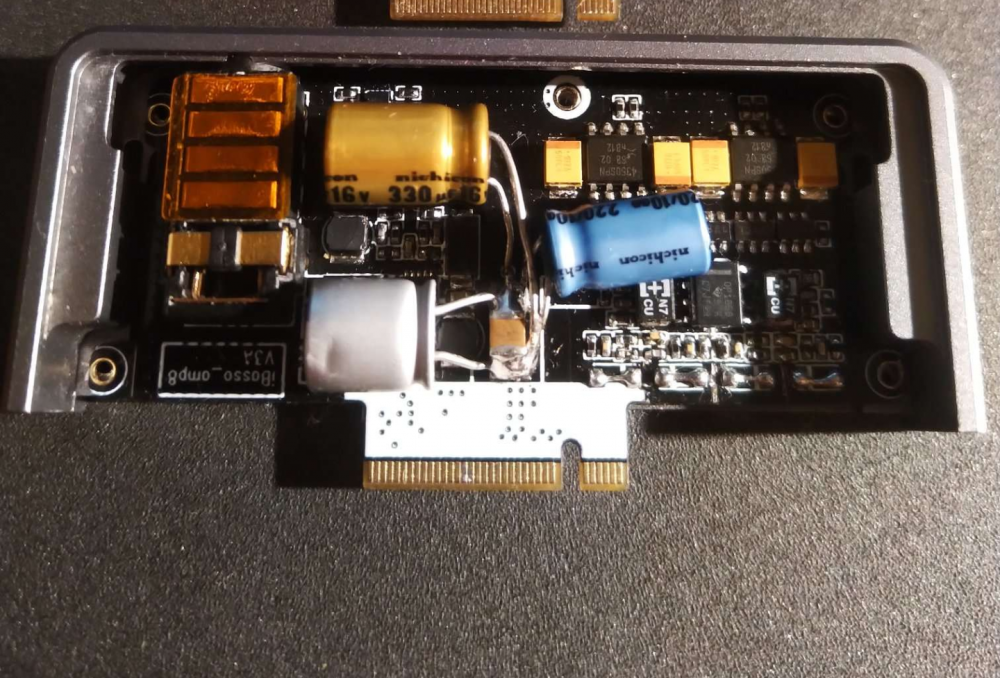

requal Posted September 22, 2019 Report Posted September 22, 2019 @chico99 ma wersję Ampa8 v5, a ja v3A (nabite na pcb w lewym dolnym rogu) - takie są wersje rynkowe. Mam wrażenie, że nieco się różnią między sobą na korzyść v5. Osobiście na tyle spodobała mi się aplikacja z Nichiconami ES, że również ją zrobiłem sobie. Może jeszcze się ułoży, ale wersja @chico99 v5 gra czyściej na ten moment. Tu v3a (zdjęcie z internetu, ze zmienionymi tantalami) Tu v5 Jeszcze jedna uwaga odnośnie Nichiconow ES - "grają" świetnie w Ampie8, ale jak widać nie są to kondensatory miniaturyzowane, da się je tam upchnąć coprawda, ale nieco rozpychają obudowę i traci się nieco na estetyce. 1 Quote
