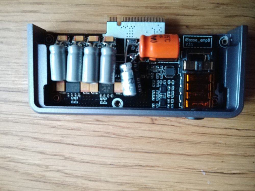

konrad_a Posted September 29, 2018 Report Posted September 29, 2018 DX200 ma wymienne ampy. Amp7 i Amp8 są dyskretne - bardziej podatne na mody. Tu gość opisał mod-a Amp8. Bardzo chętnie bym go zaaplikował do swojego Amp8 ale nigdy nie bawiłem się w DIY / mam słabą lutownicę. Jestem w KRK więc może @krzyhoo29 albo @majkel mi coś z lutowaniem pomogą? Na razie przymierzam się do zamówienia Mouser-a: https://pl.mouser.com/ProductDetail/647-RNE1C471MDN1PX https://pl.mouser.com/ProductDetail/810-IFM10M25BB300200 https://pl.mouser.com/ProductDetail/661-EKZH160E101ME11D Na Mouserze brakuje mi 45 zł do darmowej przesyłki. Może wziąść tam cynę? Tylko nie widzę tam tej polecanej SS-47 http://oyaide.pl/akcesoria/ss-47-cyna-lutownicza/czq_czhy ale są jakieś cyny 99,9 Warto polować za tą SS-47 99,99 osobno? Quote

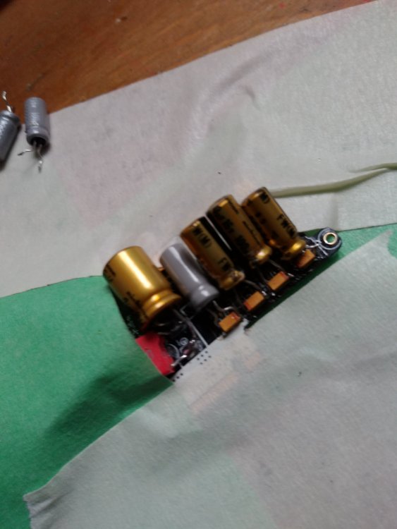

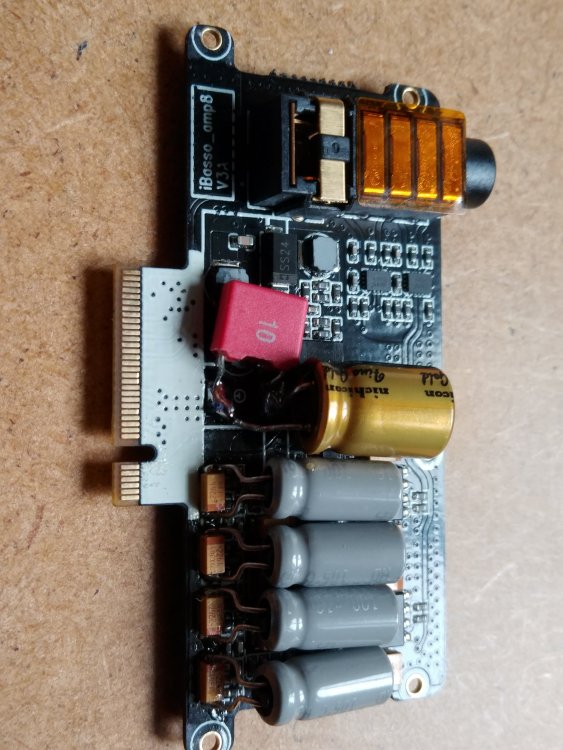

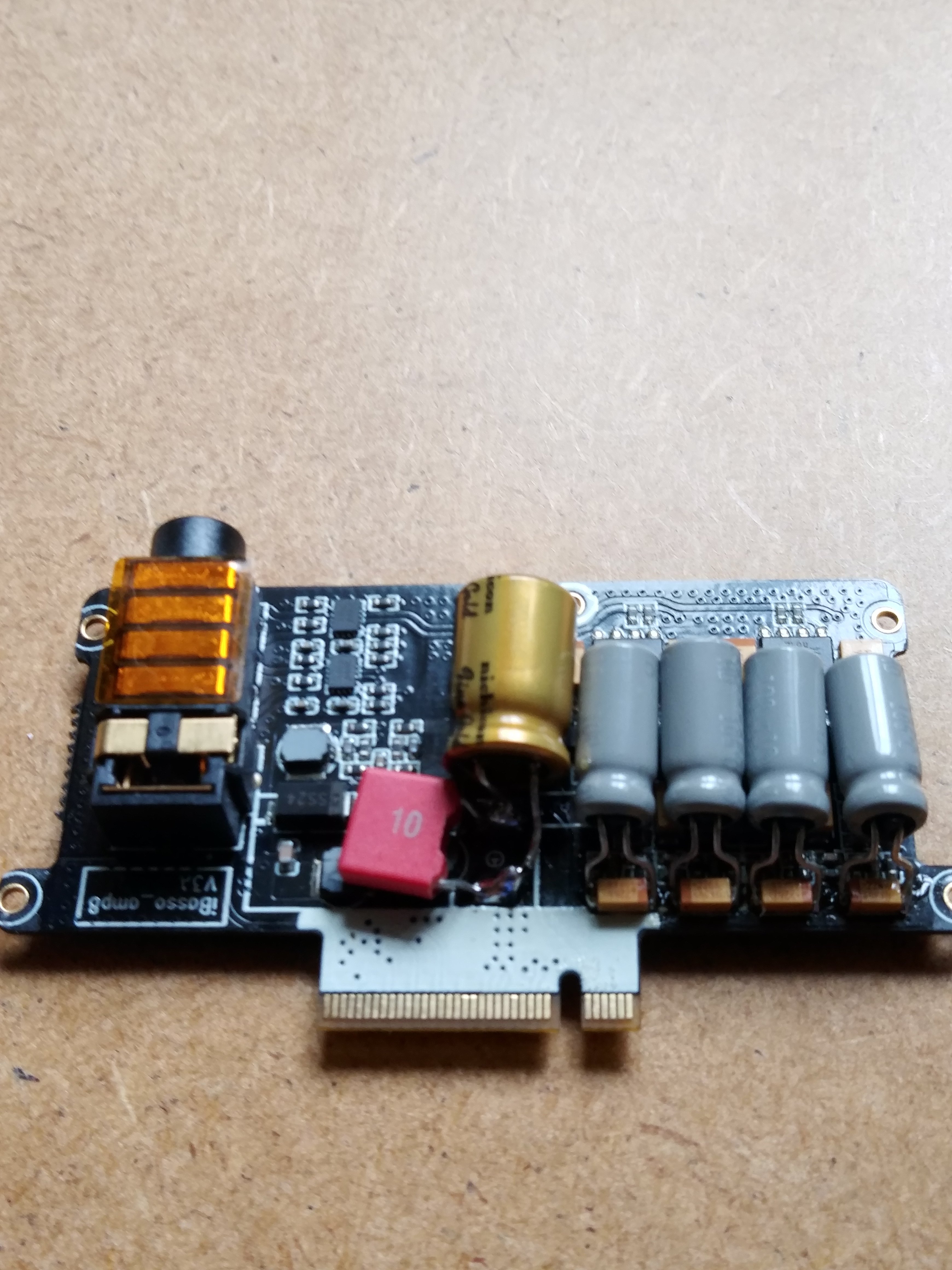

requal Posted August 10, 2019 Report Posted August 10, 2019 (edited) IMO jest zauważalna poprawa sq. Polecam. Zrobiłem to tak: Edited August 10, 2019 by requal 5 Quote
brunnerius Posted August 10, 2019 Report Posted August 10, 2019 @requal co się konkretnie poprawiło w sq względem i tak już fajnie grającego AMP8? Quote

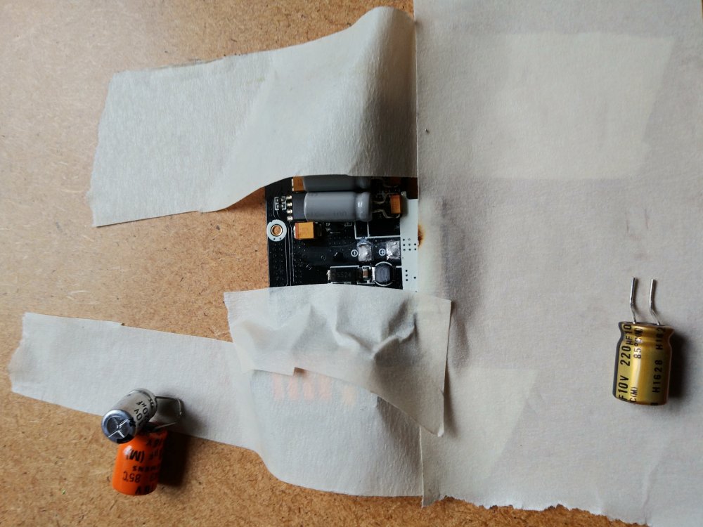

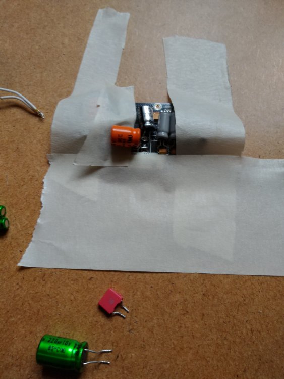

requal Posted August 10, 2019 Report Posted August 10, 2019 (edited) Godzinę temu, brunnerius napisał: @requal co się konkretnie poprawiło w sq względem i tak już fajnie grającego AMP8? Gra płynniej, gładziej i pełniej. Jak pisze ów Twister6, te zmiany są dość duże wbrew pozorom. Jak dozbieram w sobie chęci, to może przelutuje jeszcze te 4 x 100uf/16v, niestety mam tylko pod ręką Nichicony z serii FW, ale z drugiej strony w Amp6 też są one zastosowane, a jego gładkość bardzo mi się podoba, może pójdzie w tą stronę.. Oki. Nie wiem po co to robie. Chyba tylko dla tego, że mi się te pierwsze zmiany spodobały, a słaby jestem z lutowania w skali smd. Mało mi stresu chyba. Niestety z jednego konda złamała się nożka przy dopasowywaniu i musiał wrócić stary. 😔 I cholera trzeba zamówić. Warto doczytać uwagi. Tj. napisał Twister6, najpierw np. prawe strony potem lewe nóg kondensatorów. Tantale mają zaznaczone polaryzacje dodatnie, odwrotnie do elektrolitów. Nie jestem w stanie teraz jednoznacznie określić zmian. Jest tak samo, albo zmiany są małe, ewentualnie musi pograć. Może jest żywej/natarczywiej. Edited August 10, 2019 by requal 2 Quote
brunnerius Posted August 10, 2019 Report Posted August 10, 2019 Dzięki @requal łap lajka, poczytałem sobie też tekst tego kolesia, no mod brzmi smacznie, szacun za odwagę Quote
requal Posted August 10, 2019 Report Posted August 10, 2019 27 minut temu, brunnerius napisał: Dzięki @requal łap lajka, poczytałem sobie też tekst tego kolesia, no mod brzmi smacznie, szacun za odwagę Dzięki! Sam sobie dziś gratuluję też. Elektrolity się troszkę ułożyły i to jest "to", nawet z tym jednym kukulczym jajem - O takiego ampa8 walczyłem, z charakterem amp6. Jesli macie kogoś, kto może wam zrobić tego moda, to szczerze polecam. Moj amp8 gra teraz ładnie zaokrąglonym dźwiękiem z rewelacyjną holografią i wypełnieniem. Quote

requal Posted August 10, 2019 Report Posted August 10, 2019 20 minut temu, brunnerius napisał: Ja mam dylemat, ostatnio się w lampach zakochałem, jedzie do mnie na testy AMP9, jeżeli mi nie podejdzie to zostanie AMP8 i wtedy z dobrym łiskaczem (lub inną gratyfikacją )się do Ciebie @requal zgłoszę, jeżeli pozwolisz Czeka mnie i tak zamówienie na kondensatory, jak już robić to do końca. Uwzględnie parę sztuk dodatkowo. 1 Quote

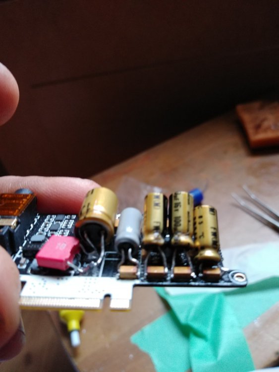

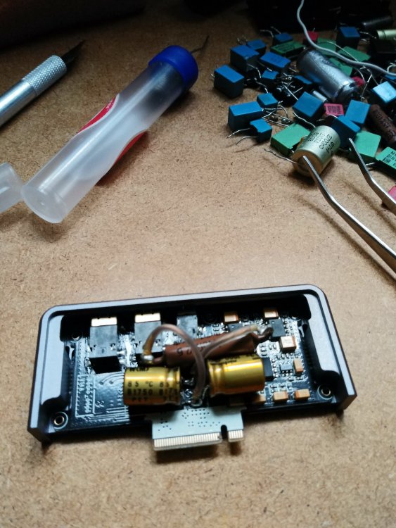

requal Posted August 11, 2019 Report Posted August 11, 2019 Mały update. Dołożyłem do pary drugi kondensator tj. to robi Ibasso. Jest inaczej. Pogra to się oceni, czy warto. Quote

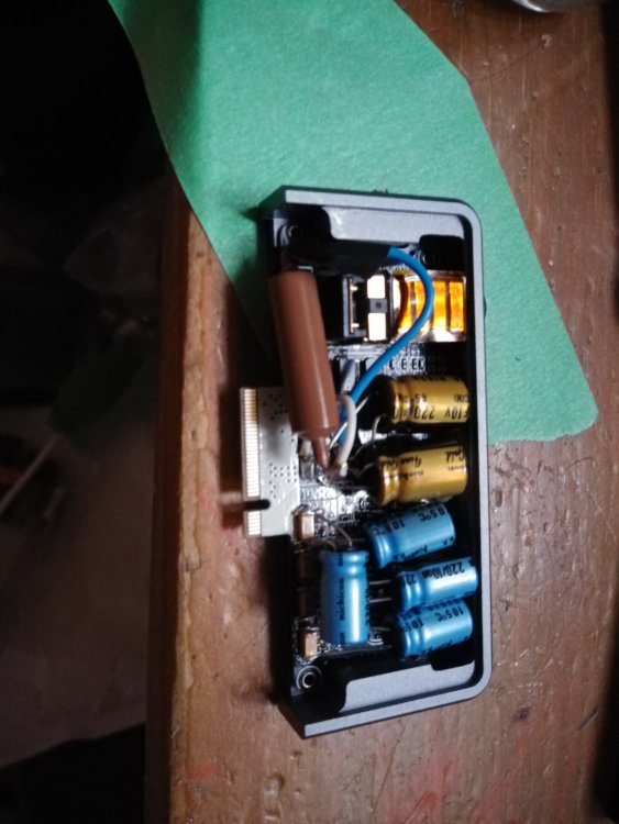

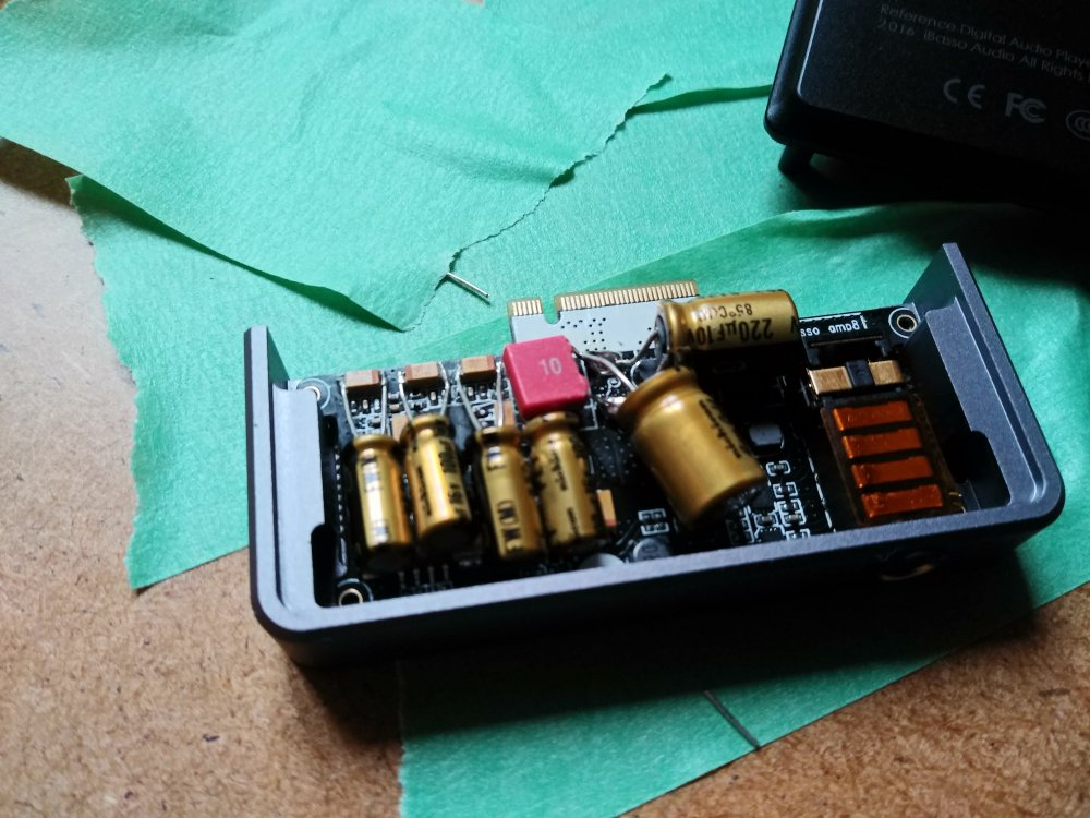

requal Posted September 13, 2019 Report Posted September 13, 2019 Amp @brunneriusa 😎 I mój wersja #2 3 Quote
brunnerius Posted September 13, 2019 Report Posted September 13, 2019 @requal nie zasypiasz gruszek w popiele. Jak Twój mod gra względem oryginalnego moda? Quote
