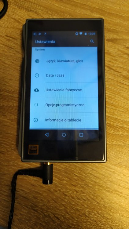

 Witam,
Panowie, chciałbym przedstawić sposób na spolszczenie FiiO X5 III
1. Instalujemy z gogle play MoreLocale 2
2.na PC ściągamy i instalujemy Minimal ADB [TOOL]Minimal ADB and Fastboot [7-18-13] - xda-developers
robiłem na wersji portable też działa
3. włączamy w fiio tryb debugowania (ustawienia>informacje>klikamy w nr kompilacji u mnie 1.2.5 będzie odliczać klikamy aż przestanie>cofamy z powrotem>mamy dodatkową opcje wchodzimy i włączamy debugowanie USB)
4. podłączamy FiiO pod usb i czekamy aż się zainstalują sterowniki
5. uruchamiamy ADB (cmd-here)i wpisujemy: adb shell
6. powinno wykryć telefon i pojawić się cośtakiego: shell@android:/ $ (lub podobne shell będzie na początku)
7. wpisujemy teraz: pm grant jp.co.c_lis.ccl.morelocale android.permission.CHANGE_CONFIGURATION
8. Naciskamy enter. Powinno bez żadnych błędów przejść znowu do shell@android:/ $
9. odłączamy FiiO od usb i włączamy Morelocale 2
10. wybieramy język polski i wychodzimy z aplikacji.
Tadam!
