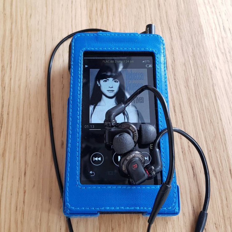

all999 Posted August 25, 2017 Report Posted August 25, 2017 8 minut temu, Karmazynowy napisał: A byłem ze swojego AK300 ostatnio zadowolony... Ja mówię na razie tylko o połączeniu z EX1000. Zdziwiłbym się, gdyby nie łapały ze sobą dobrej synergii. Nie mam pojęcia jak będzie z nausznikami. Quote
