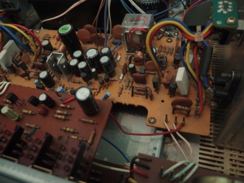

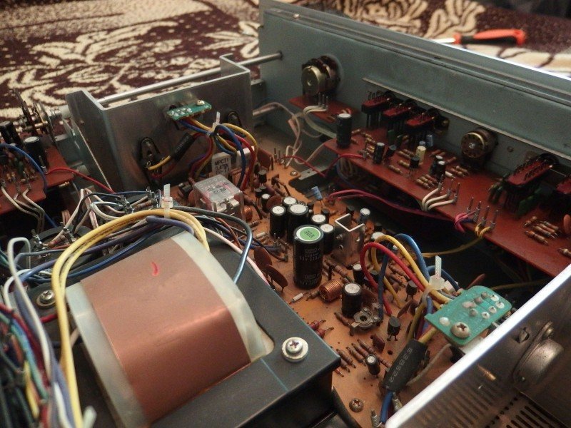

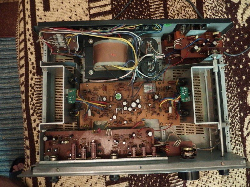

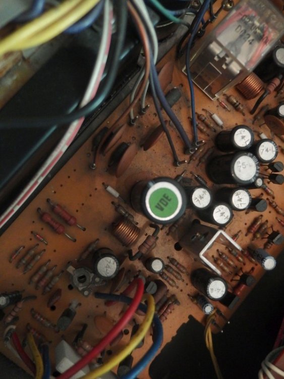

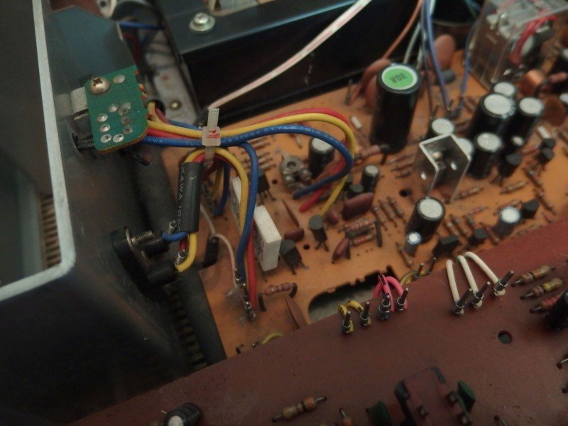

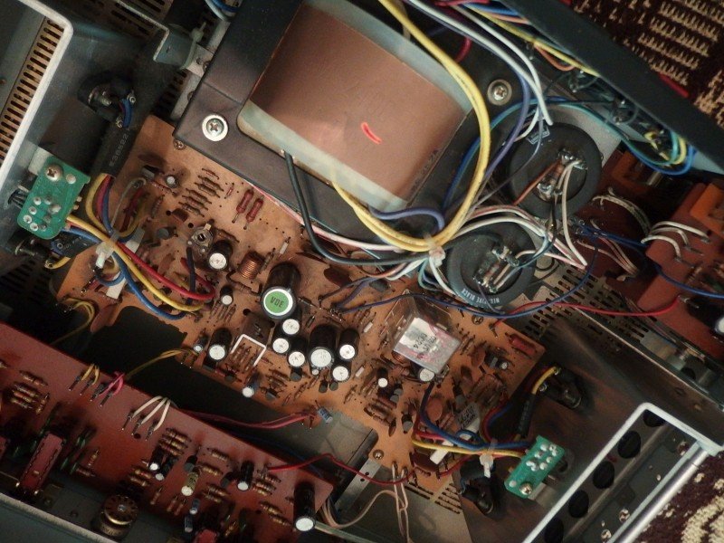

Obejrzyj ten piecyk dokładnie w środku i machnij jakieś zdjęcie w wysokiej rozdzielczości, to może uda się coś uszkodzonego wypatrzyć :)

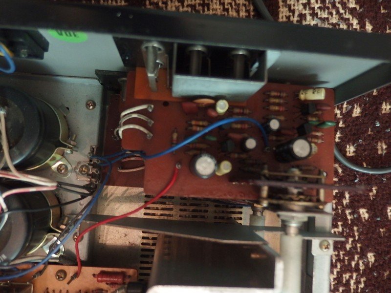

Fotki tylko takie robione po zakupie-jeśli trzeba więcej to rozkręcę wzmaka i zrobię nowe

507718259a4874f0203195136e160a87_orig.jp
f74ba7e59acfdfe773233e0a036b2e39_orig.jp
6de761ff47e290100c476475c5716d4f_orig.jp
c29ef399c884715a8aedbedb4c5c09af_orig.jp
64da573ba02a33b2807ae7bff400c9b8_orig.jp
bade47aed0bbd1c68d824548e33023b6_orig.jp
08d0c05426fa169d8a62b0c0f7ee4051_orig.jp
Edited by Killer1985
edit.
Niestety tylko na telefonie mogę teraz obejrzeć zdjęcia, widać że jest po przejściach, bo widać parę krajowych rezystorów młt, na pierwszy rzut oka to wydaje mi się podejrzana dioda przy przekaźniku, bo widzę coś jakby spędzania ale może to brud 😁 sprawdź czy nie ma napięcia stałego na wyjściu wzmacniacza bo wtedy podłączanie kolumn jest ryzykowne i możesz je spalić
Wzmacniacz był na czyszczeniu potencjometrów+pan z serwisu coś wymienił bo grał 1 kanał a tak to wzmacniacz działa i mówił że nic więcej nie trzeba robić
Ja się poprostu nie znam i sam nic nie robię
