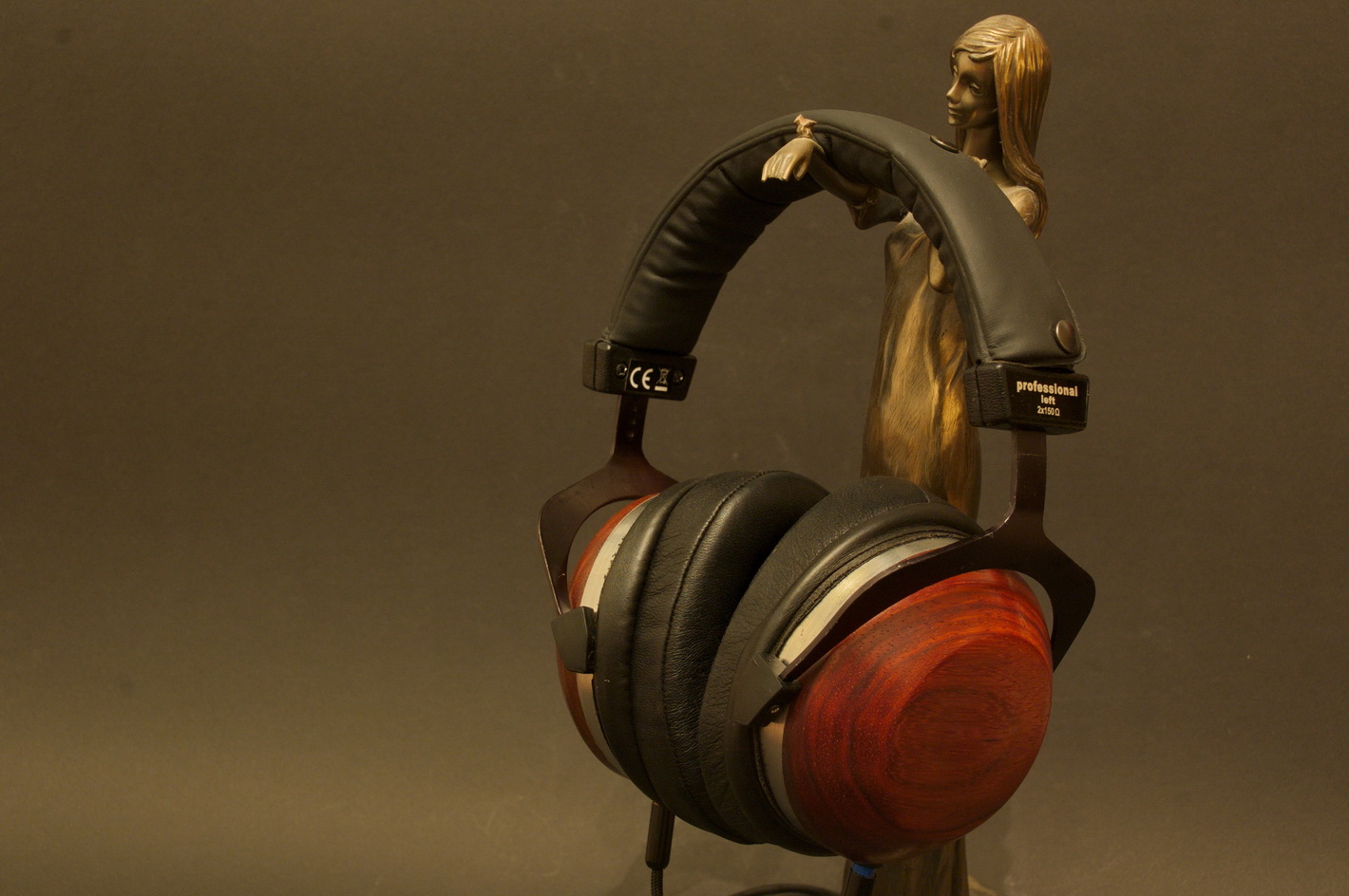

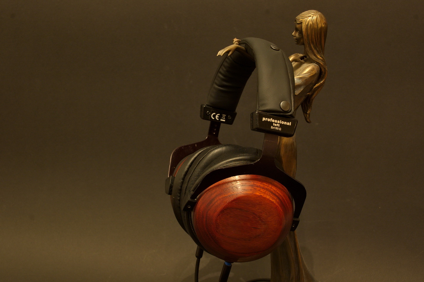

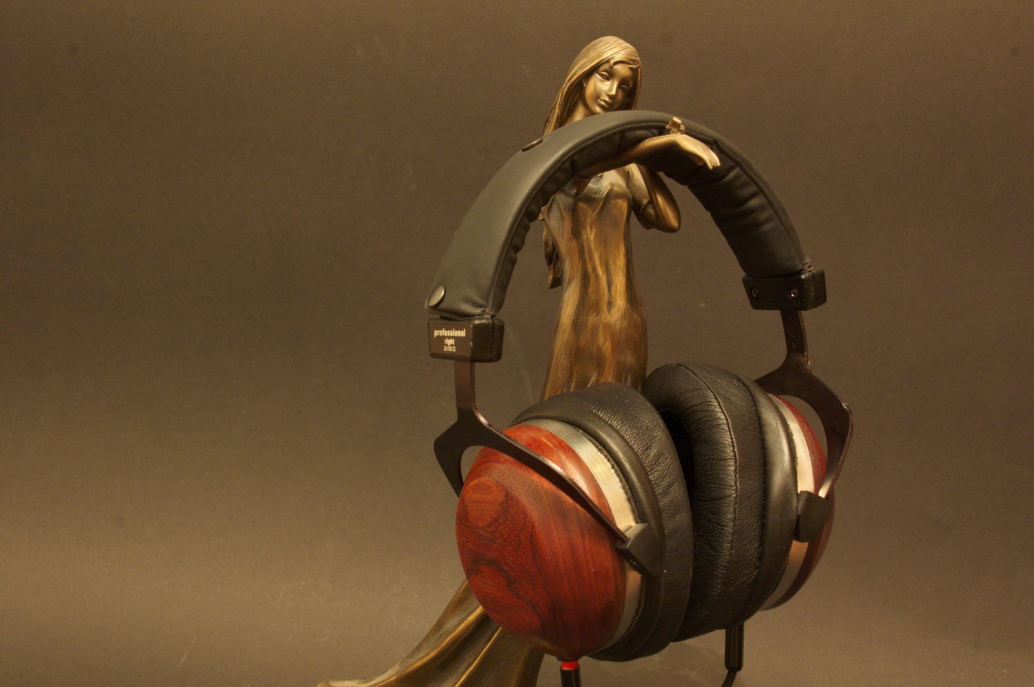

michauczok Posted March 26, 2017 Report Share Posted March 26, 2017 Audio - Technica ATH-A700, chociaż na dobrą sprawę to nie, zostały z nich tylko drivery Obudowy - Padouk + aluminiowe pierścienie Pałąk superluxa Opaska Beyera Drivery ATH-A700 Gniazda minijack Konstrukcja o tyle ciekawa, że to taki obudowowy fraktal, driver jest zamocowany w małej mahoniowej obudowie z wytłumieniem, która to jest schowana wewnątrz drugiej, zewnętrznej obudowy 9 Quote Link to comment Share on other sites More sharing options...
Jaro54 Posted March 26, 2017 Report Share Posted March 26, 2017 Piękne a czym zabezpieczyłeś drewno? Bo padouk czernieje na słońcu Quote Link to comment Share on other sites More sharing options...
michauczok Posted March 26, 2017 Author Report Share Posted March 26, 2017 OSMO 1101 i OSMO 3011, nie ma tak źle z tym ciemnieniem, mam tak zabezpieczone rzeczy które po roku nie wykazują zmian kolorów, jedyne co to są nieco mniej jaskrawe. Quote Link to comment Share on other sites More sharing options...
Jaro54 Posted March 26, 2017 Report Share Posted March 26, 2017 Tak wiem ale wystawienie padouka na światło słoneczne (UV) bez zabezpieczenia spowoduje sczernienie. Czasami jest to bardzo fajny efekt, a czasami nie. Miałem takie przeboje z parkietem z niego Quote Link to comment Share on other sites More sharing options...
michauczok Posted March 26, 2017 Author Report Share Posted March 26, 2017 Wiem wiem, masz rację, właśnie obczaiłem oleje UV Osmo, trzeba będzie się zaopatrzyć. Z mojego doświadczenia, jak się nie trzyma bezpośrednio w ostrym słońcu, to nic się nie dzieje, parkietu się nie da schować w cieniu, wiadomo ;P Quote Link to comment Share on other sites More sharing options...
Jaro54 Posted March 26, 2017 Report Share Posted March 26, 2017 I jak pisałem jedne fajnie czarnieją jak bejcowane z widokiem słoi, a inne ohydnie. I nigdy nie wiesz które jak się zachowają Quote Link to comment Share on other sites More sharing options...
