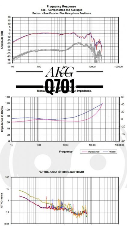

Bo nie liczy się tylko impedancja, ale również efektywność.Ważny jest też przebieg samej impedancji który może wyglądać naprawdę różnie i dziwnie w zależności od słuchawek.
  • Like 1
105dB w Q701, a 97dB w HD600, więc to chyba ten przebieg samej impedancji...
Efektywność to efektywność, a impedancja to impedancja. To co w jednym i drugim przypadku podają producenci to wartość w jednym punkcie charakterystyki. Chyba przy 1000 Hz. A cały przebieg może jednego i drugiego może zupełnie dziwne wartości przybierać przy innych częstotliwościach dźwięku. Np. przy 50 Hz impedancja może być 500 omów. Itp.

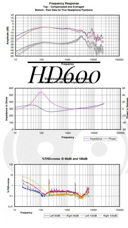

Przebieg impedancji akurat jest w miarę równy w Q701, tutaj właśnie HD600 mają duży wzrost impedancji :-D.

Zgodnie z logiką "teorii impedancyjnej" to wszelakie planary powinny chodzić z telefonu, bo tam wykres impedancji jest równy jak stół.
A ma to bardziej wpływ na działanie damping factor na słuchawki a nie na wymaganą moc.
