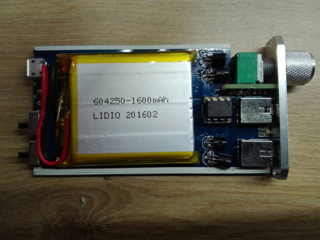

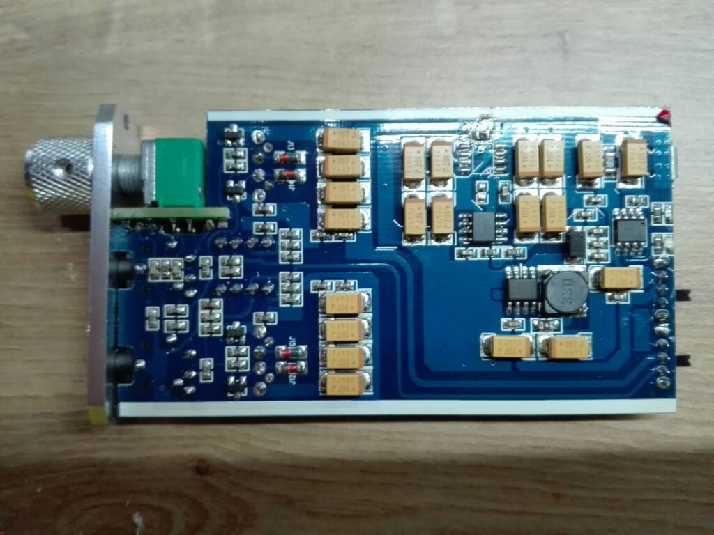

Masz możliwość zrobienia zdjęć całego wzmacniacza w środku w dobrej jakości? Wtedy trochę więcej byśmy wiedzieli, chociaż bez miernika będzie ciężko - podejrzewam, że jest tam przetwornica podbijająca napięcie z baterii, ale do jakiej wartości to nie zgadniemy. Ze zdjęć odnalezionych na google widzę, że są tam jakieś tranzystory, jest szansa, że jest to stopień wyjściowy. Jeżeli tak to nie widzę powodów aby nie przetestować LME49990. Najwyżej jak nie podejdzie to sprzedasz.

Dobra, ogarnę zdjęcia i zamieszczę, może to w jakiś sposób Wam pomoże mi pomóc. A nikt nie słyszał tego MUSES8920?
EDIT - dodaje zdjęcia

Ile masz miejsca licząc np. od góry włożonego op-ampa DIP do obudowy? Stawianie scalaków na drutach też trochę zabiera na wysokość, ale jak je zrobić krótkie i dobrze zagięte w dół, to może wejdą? Niestety, ale sporo dobrych chipów jest tylko w wersji SMD. Tak na szybko przykłady: AD8599, LME49722, ADA4610-2, OPA1642, OPA1612, AD8620, LME49725.
Ten op-amp siedzi tam niemal na styk. Jak zakładam odbudowę to prawie szoruję tym opkiem po wewnętrznej stronie budy. Tam nie ma nawet 1mm luzu...
