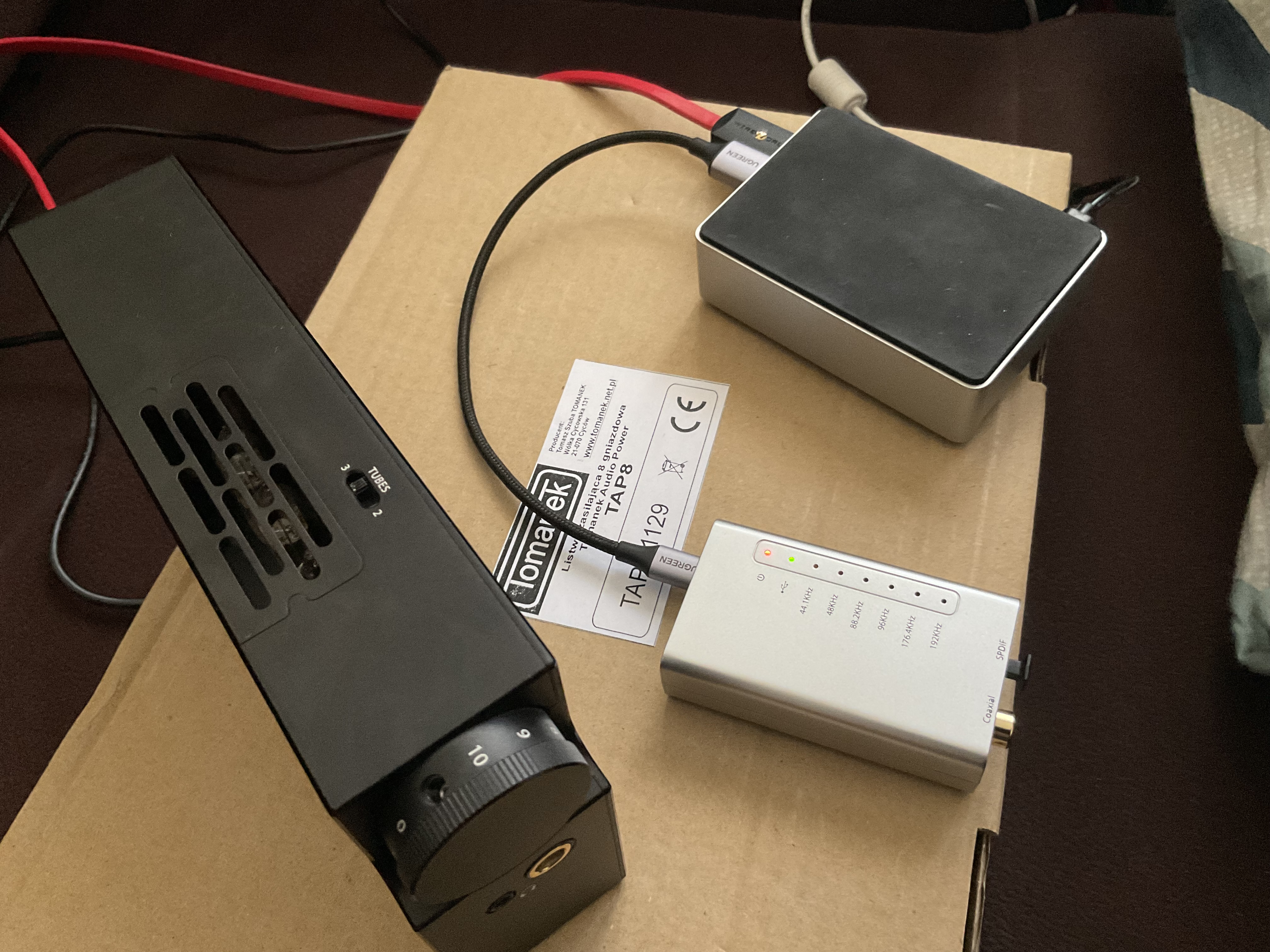

Moźe z takiego pudełeczka. Pod malinką dizała i pod Mc os. Nie mam adaptera na usb A żeby sprawdzić na i;ad z lighting.
Windows 10/8/7/Vista/XP 32-/64-bit, Mac OS X 10.4 oder höher

35 minut temu, Palpatine napisał(a):
Ma ktoś pomysł jak podłączyć Hugo2 z Ipadem/Iphonem (lightning) po optyku?
DDC byłby potrzebny. Coś takiego jak matrix s-pdif 2 na przykład. Podpinasz usb i wypluwa co dusza zapragnie
  • Thanks 1
