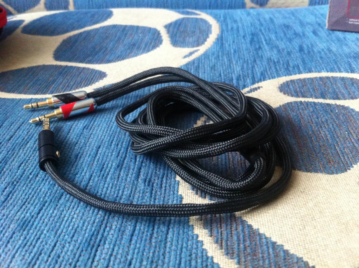

Lord Rayden Posted October 28, 2016 Report Posted October 28, 2016 Dodatkowe poprawki moich Meizu HD50. Perul zmniejszył jeszcze bas, grają bardziej detalicznie, Głębia sceny faktycznie wzrosła. Do tego mam kabelek DIY na miedzi od Fatso ze specjalną wąską wtyczką Perula. Przyznam że grają dla mnie sympatyczniej niż niegdyś moje ulubione BD T50p (nie mają tego "plastiku" w dźwięku, pewnej suchości, bas stał się normalny , lekko tylko zaakcentowany, tak pod ulicę). Meizu HD50 mają więc potencjał ale w wersji made by Master Perul . Na portable uliczne w sam raz. Pamiętajmy oczywiście, źe to słuchawki nauszne i izolacja potężna nie będzie. Quote

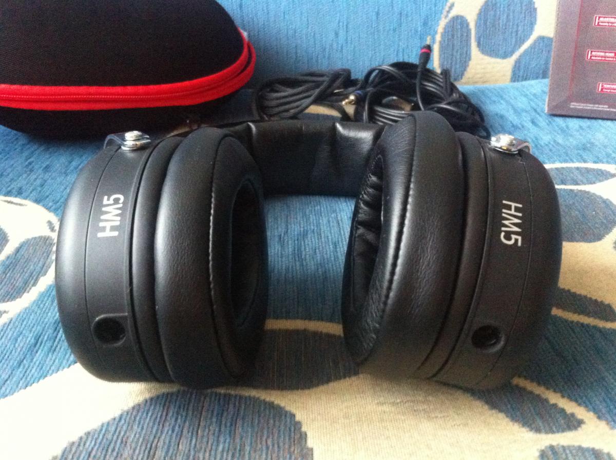

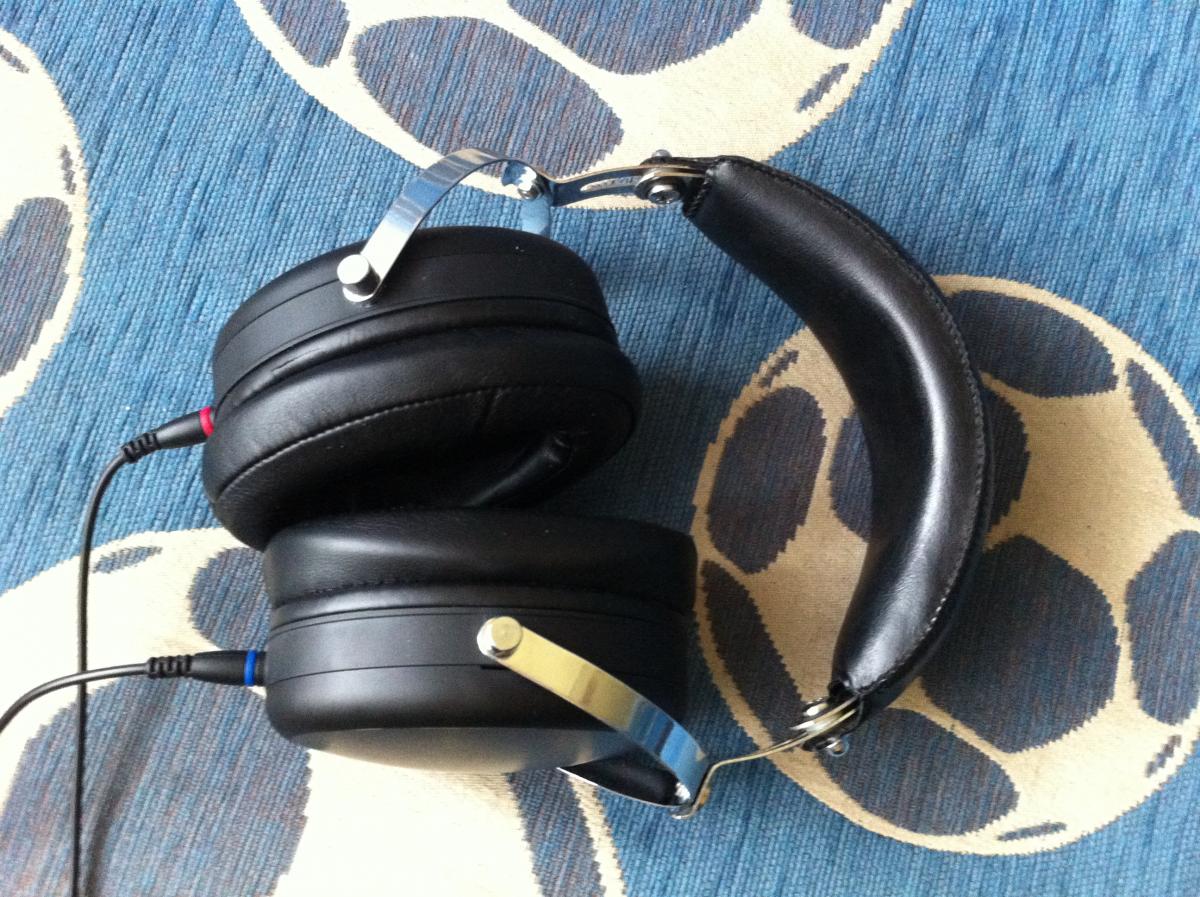

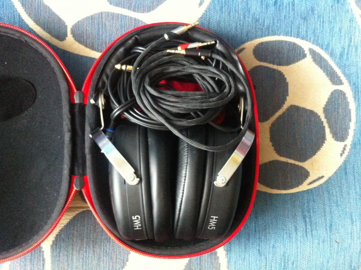

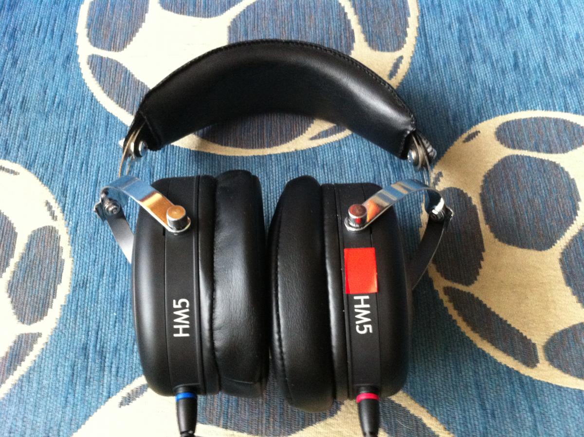

Undertaker Posted January 31, 2017 Report Posted January 31, 2017 Jakiś czas temu kupiłem Brainwavz'y HM5 na allegro, ale dotarły do mnie uszkodzone, z pękniętymi widełkami po obu stronach. Poradziłem się więc Perula na PW w kwestii kupna odpowiednich słuchawek vintage celem przeszczepu pałąka, a same HM5 podesłałem Perulowi. W rezultacie mam najlepsze HM5 na świecie, to jest wersję "full wypas edition": - wstawiona gąbka wygłuszająca w części muszli w celu redukcji pogłosowości i wrzaskliwości, a także powiększenia sceny - dorobiony mały otworek w fizelinie z tyłu przetwornika (zmiana nieodwracalna ingerująca nieco w wewnętrzny wygląd fabryczny; w razie co można przywrócić brzmienie fabryczne zaklejając dziurkę kawałkiem plastra/taśmy) - poprawienie basu, szczególnie niskiego, bo wygłuszenie trochę go ujęło) - customowy kabel na miedzi Perula (1,5 m na zaplatanej miedzi w oplocie) - pałąk od słuchawek vintage Sharp HP-300 Zdjęcia wyszły mi tradycyjnie tak sobie, ale proszę mi uwierzyć - słuchawki prezentują się wyjątkowo dobrze. Pałąk jest wygodny i przede wszystkim, w odróżnieniu do stockowego, solidny. Regulacja muszli potrafi się nieco poluzować, wtedy wystarczy delikatnie dokręcić śrubki ręcznie, ewentualnie zostawić tak jak jest i wtedy całość działa prawie że na zasadzie autoregulacji Perul wrzucał też swoje zdjęcia tu: http://forum.mp3store.pl/topic/89926-badz-bohaterem-w-swoim-audio-czyli-dzisiaj-sam-zrobilem/page-193#entry1394674 Sam kabel, który wykonał Perul mnie pozytywnie zaskoczył w kwestii użytkowej - spodziewałem się, że taki basowy to będzie nie wiadomo jak gruby, ciężki i sztywny. A tu wręcz przeciwnie. Lekki i wyjątkowo giętki. Dźwiękowo nie zdążyłem bezpośrednio porównać ze zwykłymi HM5, bo te także pojechały na przeszczep pałąka Pierwsze wrażenia jednak miałem takie, że basu w modowanych faktycznie więcej, jest jakby bardziej zaokrąglony i wypełniony, "cięższy". To jednak wciąż nie są basotłuki, więc miłośnicy Denonów D7100 byliby rozczarowani, ale mody nie miały zmasakrować brzmienia HM5, które sobie wyjątkowo cenię. Dźwięk mniej bezpośredni, jest spokojniej w przekazie, nie tak bardzo "na twarz", ale żadnych dziwnych sztuczek scenicznych rodem z K550 się tu nie znajdzie. Można słuchać godzinami i dawać czadu jeśli chodzi o głośność, choć ja akurat w tym aspekcie staram się nie przeginać Jeżeli chodzi o porównanie kabla Perula do stockowego, to ten pierwszy wygładza trochę brzmienie, jest czyściej i spójniej, ma się też wrażenie lepszej głębi. Standardowy kabel od HM5 brzmi bardziej płasko, ale szerokości nie brakuje, dźwięk trochę bardziej dosadny, barwowo są też drobne różnice, kabel stockowy daje też takie przyjemne lekkie zapiaszczenie. Co kto lubi. Całościowo mam wrażenie, że Perul ugrzecznił brzmienie HM5 czyniąc je bardziej uniwersalnym i jednocześnie przystępnym. Więcej jednak wyjdzie z dokładnego porównania łeb w łeb z drugą, niemodowaną już parą. Ciekawi mnie, co z tego wyjdzie. 6 Quote
Undertaker Posted March 20, 2017 Report Posted March 20, 2017 I kolejne HM5 uratowane przez Perula, pałąk tym razem nieco inny, a i nawet lepszy (w sensie, że regulacja muszli nie łapie tak łatwo luzów i w sumie uciskają bardziej do głowy na wzór oryginalnego pałąka od HM5). Efekt (mniej więcej) widoczny na zdjęciach. Słuchawki prezentują się bardzo dobrze. Tylko wstępnie mam problem z dźwiękiem, ale kwestia wyjaśni się w najbliższym czasie, jak wzmak do mnie wróci z naprawy - nie grają mi coś te słuchawki tak jakbym chciał, nawet jeśli wziąć pod uwagę, że grają z RCA DAC'a. Jakieś takie krzykliwe na wyższej średnicy i odchudzone. To tak na pierwszy rzut ucha i po przesiadce z modowanej pary na miedzi Perula. A tych ostatnich słuchałem sobie przeszło trzy miesiące z hakiem. Czyżby Perul aż w takim stopniu poprawił HM5, te moje ulubione przecież słuchawki? Normalnie aż jestem ciekaw co to będzie na wzmaku, gdyż ogólnie tor mam pod stockowe HM5. 1 Quote
