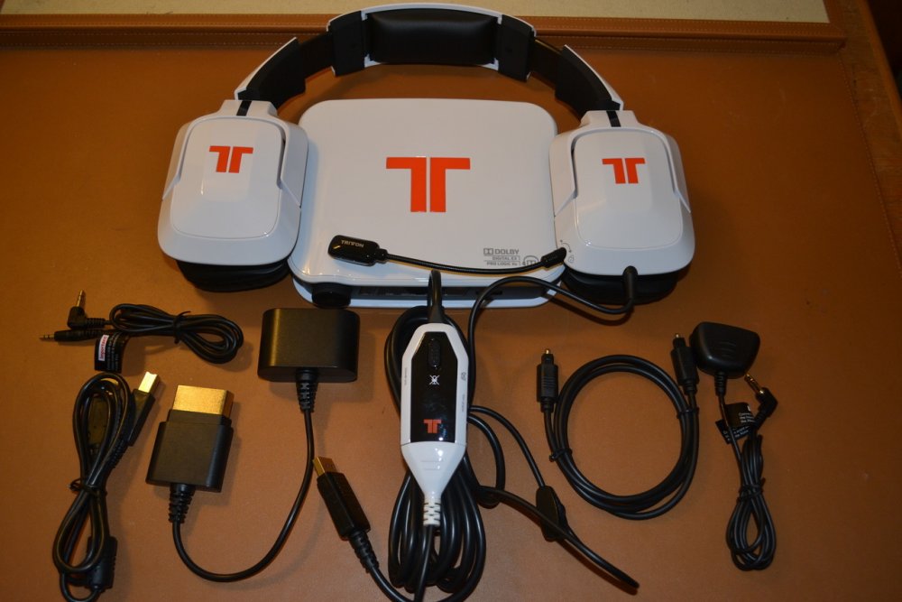

savnex Posted June 13, 2015 Report Posted June 13, 2015 Używam słuchawek tritton ax 720+ wszystko pięknie chodzi na lapku czy też konsoli.....ale bajka się kończy po tym jak podłącze je do STACJONARKI. Słychać ciche ale wnerwiające szumy gdy leci muzyka albo gram w grę to nie słychać ale jest chwila ciszy i co słychać szumy "bzzz". Szumy nasilają się gdy zwiększam głośność słuchawek. Nie wiem z czego to wynika. :/ Nieważne czy podłączam przez dekoder czy przez przejściówkę dołączoną w zestawie zawsze jest to samo. Gniazdko jest z bolcem. Quote

crysis94 Posted June 13, 2015 Report Posted June 13, 2015 (edited) Walnij zdjęcie z neta podłączenia tych 4gamer padak, usb przenosi najwięcej szumu. edit: zacznijmy od tego, że 4gamer shity o bardzo dużej skuteczności zbierają szumy jak magnes Edited June 13, 2015 by crysis94 Quote
crysis94 Posted June 13, 2015 Report Posted June 13, 2015 1. Podłączasz słuchawki z przodu skrzynki czy bezpośrednio do płyty głównej? Powinieneś bezpośrednio. 2. Jeśli usb jest tylko do podania zasilania spróbuj dać mu przez jakąś ładowarkę sieciową ( http://allegro.pl/ladowarka-samsung-s-s2-s3-mini-s4-gio-ace-wave-2a-i5131747566.html + kabel usb<->usb, jak nie pomaga to ... 3. http://www.audiofanatyk.pl/recenzja-karty-dzwiekowej-aim-sc8000/ , bo Twoje słuchawki żrą szumy jak głupie (kłania się wysoka skuteczność 4gamer sprzętu) Quote
savnex Posted June 13, 2015 Author Report Posted June 13, 2015 (edited) 1. Podłączasz słuchawki z przodu skrzynki czy bezpośrednio do płyty głównej? Powinieneś bezpośrednio. 2. Jeśli usb jest tylko do podania zasilania spróbuj dać mu przez jakąś ładowarkę sieciową ( http://allegro.pl/ladowarka-samsung-s-s2-s3-mini-s4-gio-ace-wave-2a-i5131747566.html + kabel usb<->usb, jak nie pomaga to ... 3. http://www.audiofanatyk.pl/recenzja-karty-dzwiekowej-aim-sc8000/ , bo Twoje słuchawki żrą szumy jak głupie (kłania się wysoka skuteczność 4gamer sprzętu) 1.Bezpośrednio do płyty 2.W zestawie już jest coś w podobie tego więc spróbuje a jak nie to wezmę ładowarkę od samsunga 3.No trochę droga zabawka ale co poradzisz następne słuchawki lepiej wybiorę Ale na dziś kończę więc ogarnę dopiero jutro Edited June 13, 2015 by savnex Quote

savnex Posted June 16, 2015 Author Report Posted June 16, 2015 No podłączyłem je do ładowarki sieciowej i szum zniknął do takiego poziomu że musi być absolutna cisza i trzeba się mocno wsłuchać żeby go usłyszeć. Więc problem rozwiązany ale pojawił się kolejny a otóż wejście od mikrofonu się zepsuło nawet nie wiem jak to zrobiłem że tak się stało no cóż najwyżej odeślę na gwarancje bo je rozkręciłem i tam każdy kabelek na miejscu nic do lutowania. Quote
