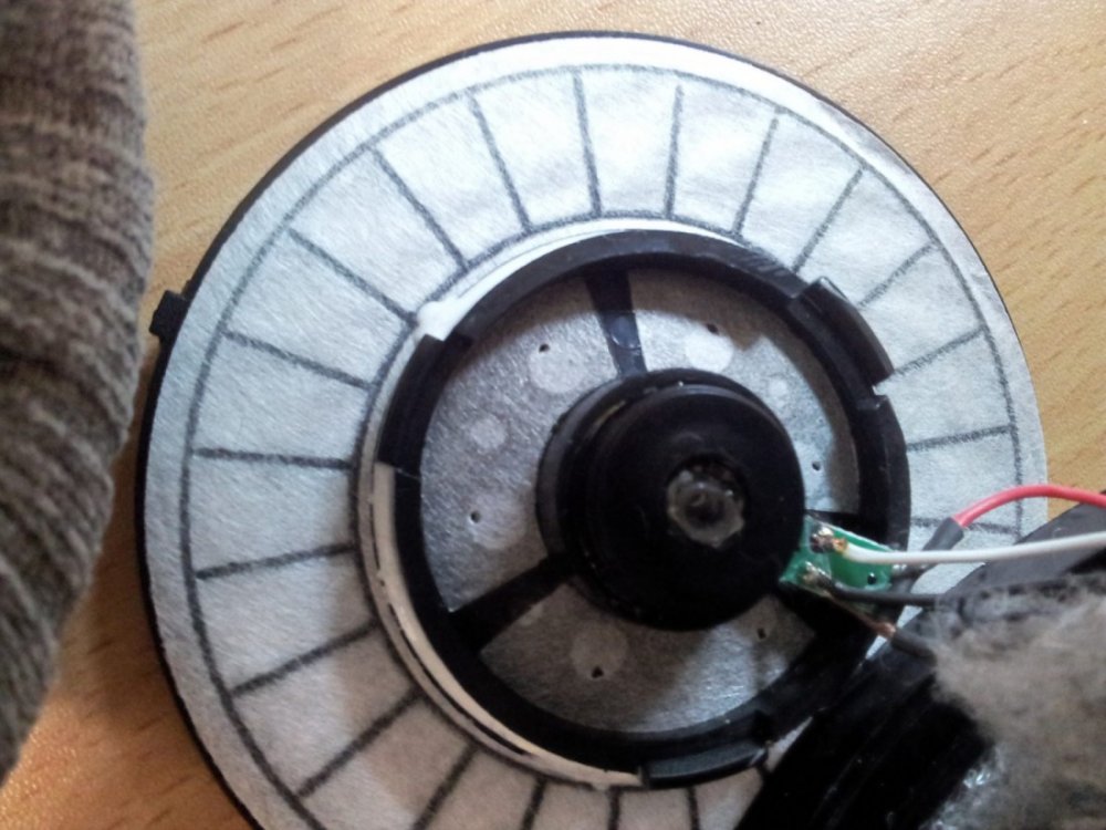

Perul Posted April 2, 2014 Report Posted April 2, 2014 Kolejny odcinek z cyklu "Poprawiamy producenta". Po raz kolejny na mój warsztat trafiły znane i cenione Takstary TS671. Jak powszechnie wiadomo Takstary TS671 to udane słuchawki, wiele osób je lubi za przestrzeń, wygodę, czy brzmienie, a przede wszystkim stosunek cena/jakość dźwięku... Całość dostępna pod tym linkiem http://pokazywarka.pl/ts671_mod/ Jak zwykle zachęcam do przetestowania, mod jest prosty i w 100% odwracalny, więc nie ma obaw o gwarancję itp. Zwłaszcza jak ktoś ma dwa egzemplarze, to łatwo może porównać zmiany. Ja testowałem z jedną muszlą przerobioną a drugą nie i brzmienie okazało się bardziej linowe - stąd pomysł na nazwę modu 3 Quote

hibi Posted April 2, 2014 Report Posted April 2, 2014 zaklejenie drivera podbija najniższy bas? a już sprzedałem na rzecz k612 Quote
Perul Posted April 2, 2014 Author Report Posted April 2, 2014 Wielkość basreflexu determinuje podbijaną częstotliwość - im mniejszy tym niższe częstotliwości podbija. Takie Tascamy TH-02 maja nieziemski subbas - oczywiście wersja fabryczna a nie modowana. Ale jest to bardziej przesunięcie "górki na wykresie" ku dołowi niż faktyczne podbijanie. Jak otwór będzie za mały, to całkowicie stłumi niskie. Myślę, że nie będziesz żałował przesiadki na K612, zwłaszcza pod względem jakości wysokich tonów . 1 Quote

Chickenek Posted April 2, 2014 Report Posted April 2, 2014 (edited) Sprawdzałeś, co będzie, gdy zaklei się 2 z 4 otworów znajdujących się z tyłu przetwornika? Jeśli tak, to lepszy, czy gorszy efekt ? Edited April 2, 2014 by Chickenek Quote
Perul Posted April 2, 2014 Author Report Posted April 2, 2014 Im więcej otworów zakleisz tym bardziej bas ku dołowi skierujesz i zdyscyplinujesz a jednocześnie odciążysz średnie (sprawdzone przy okazji modu Fatality - też są 4 dziurki). Jak zakleisz za dużo jest wrażenie jakby wokalista śpiewał pół oktawy wyżej. Trzeba jakoś wypośrodkować, bo z jednej strony bas zdyscyplinujesz, ale właśnie efekt śpiewania ze ściśniętym gardłem jest. Prawdę powiedziawszy nie sprawdzałem z dwoma zaklejonymi, tak jak wyszło mi się spodobało i już nie kombinowałem dalej - zamierzony efekt osiągnięty. Z resztą bas jest dobry nawet bez zaklejania, prawdopodobnie dzięki sporej impedancji słuchawek. 1 Quote

matys42 Posted April 7, 2014 Report Posted April 7, 2014 Mi też nie podeszła 2 część za ciemny dźwięk jest jakiś. Widocznie faktycznie każdy ma inny gust. Quote
Andrewek Posted April 7, 2014 Report Posted April 7, 2014 A to ciekawe. Bo dla mnie zmiana jest definitywnie na plus i to bardzo. Quote
matys42 Posted April 7, 2014 Report Posted April 7, 2014 A góry nie ubywa ?? u mnie tak jeszcze spróbuje innej taśmy bo pomyliłem się i wziąłem wąską Quote
Perul Posted April 7, 2014 Author Report Posted April 7, 2014 Ja miałem wrażenie, że słuchawki się rozjaśniły, ale to pewnie dlatego, że są szybsze i mają odchudzone brzmienie (względem fabrycznego, bo chudo to nie jest). Przed przetwornik nawet gąbkę od K518 na jakiś czas wrzuciłem. Tylko, że moje są rekablowane. Zmiany jakie wnosi kabel mogą być bardziej odczuwalne po modzie - nie sprawdzałem na fabrycznym kablu, bo już za rekablowane się wymieniłem. Quote

Perul Posted May 5, 2014 Author Report Posted May 5, 2014 Właśnie przyszedł mi do głowy pomysł na HD330, no ale już nie mam tych słuchawek. No to zdradź! Przynajmniej teoretycznie. Przytkać basreflex gąbką i dorobić otwory jak w modzie HD440. Tylko, że to dość znacząco brzmienie zmieni zwłaszcza proporcję bas/średnie, ale jak chcesz potestować, to testuj. Jakby basu było za mało, to powiększyć otwory,a nie takie malutkie jak w HD440 Quote
