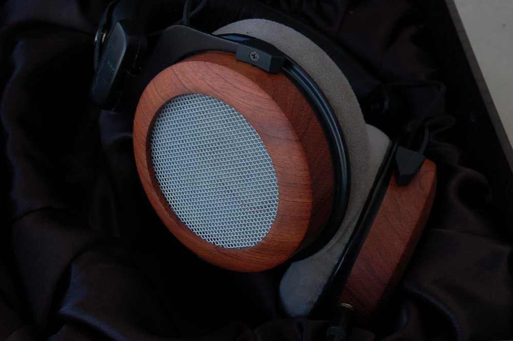

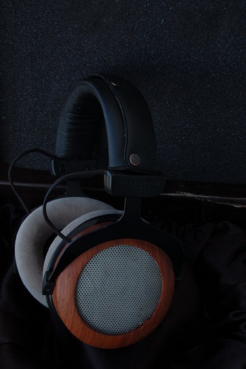

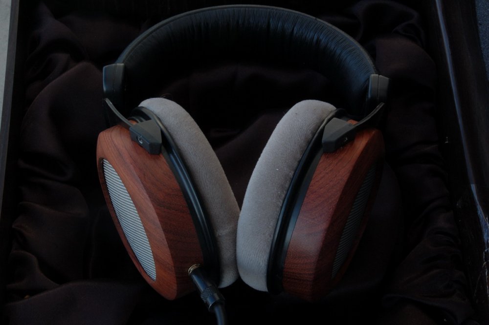

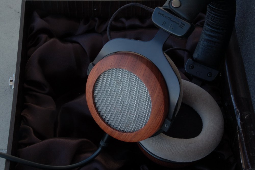

Nowe szaty Beyera, czyli DT990 Pro 250 ohm w obudowie zrobionej z drewna bubinga, wykończonej fillerem i olejem tungowym.
Siatka stalowa pod kolor padów :ph34r: rekabling wewnętrzny na srebrzonej miedzi od Perula, gniazdo jack w prawej słuchawce.
Coraz bardziej lubie beyera, porządna niemiecka robota :D
Za uprzejmością Perula, mam okazje posłuchać tych dt990wood.
Znam w miarę zwykłe dt990pro, można powiedzieć że chyba tez dt990 ed250, dt880pro, ciut dt880 ed250, dt931, dt801.
Cóż mogę powiedzieć 990 pro z których to powstawało zmieniają się dość mocno, z tego co wiem fabrycznie to mocna V dla mnie wręcz niesłuchalne :/ A 990 wood dość równe podobne do dt880 ed tyle ze z lepszym dołem. Siatka jednak lepiej ciemną ... Jednak ogólnie są piękne, a dźwięk wyważony jednocześnie fajny nie są tak wykastrowane ze średnicy jak zwykłe 990pro, bardziej naturalne, Robota fajna brawo!
Z 770/990 jest ciekawa sprawa bo z jednej pary można mieć dwie, driver jest jeden co jest mocno kuszące do takiej modyfikacji.
Zamykanie drewnem daje ciekawe brzmienie nie ma takiej studni jak w plastiku.
