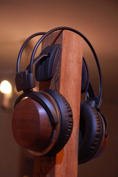

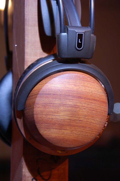

Heh, dostałem od Inszego zdjęcia z komórki i one zapowiadaly to co widzę teraz w pełnej krasie :-D
A grają jeszcze lepiej niż wyglądają :)
Najniższy model drewniaków Audio-Techniki, ale czuję, że wcale nie najgorszy :)
Koniec końców mam pretensje do Michauczoka, za to co zrobił z moimi słuchawkami - przez nie zawaliłem dwie kolejne noce, a i dziś nie wiadomo jak się to skończy :unsure:
Skończy się tak, że podtruty i niedotleniony mózg sam położy Cię spać.
Masz to jak w banku ;)
Ja też jak siadam do swoich drewniaków to nie mogę przestać słuchać, zawsze jeszcze jeden kawałek więcej by się chciało przesłuchać. No ale w końcu jednak zmęczenie / zdrowy rozsądek wygrywa ;)
Najdłużej do 2:30 siedziałem
Wystukane na parapecie

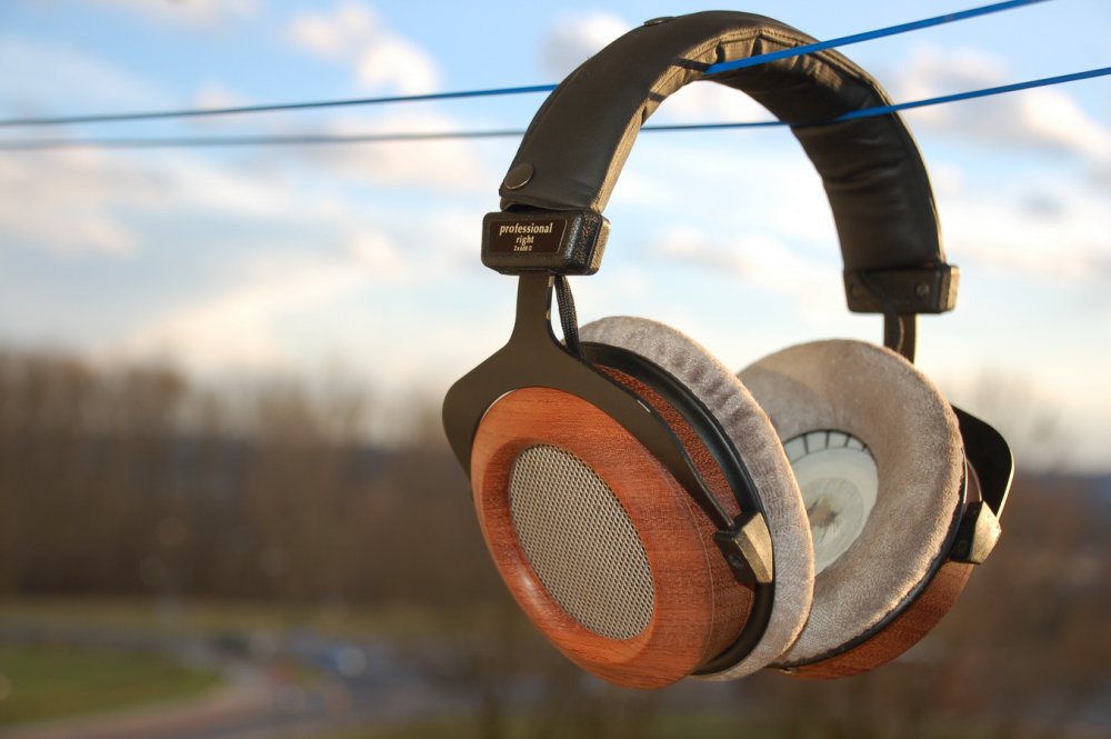

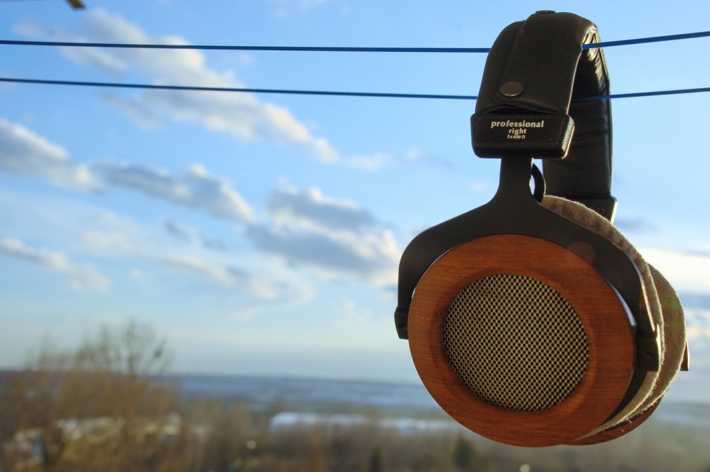

@michauczok wcześniej wspominałeś coś o "strojeniu" twoich konstrukcji. Miałeś na myśli modyfikacje warunków pracy przetwornika, czy coś jeszcze?
Miałem na myśli jak najbardziej warunki pracy przetwornika, ale pod to można podciągnąć praktycznie wszystkie części słuchawek, łącznie z kablem, padami, kształtem i materiałem komory. Dzwięk wyjsciowy jest zawsze wynikiem wszystkich, nawet subtelnych zmian, które samodzielnie byłyby trudne do usłyszenia, niektóre modyfikacje z resztą mają wątpliwy sens nie połączone z innymi, które je uzupełniają.
Czy taka zamiana na drewno, nie zwiększa zbyt mocno wagi słuchawek. Drzewo lipowe to pewnie by nie zwiększyło wagi, ale widzę ,że przy tych pracach "nie ma lipy" i nie ma lipowego drzewa. Jakbyście coś fajnego do Denonów d1100 wykombinowali to może bym się skusił. Bo wydaje mi się, że te słuchawki mają niewykorzystany potencjał.
W ATH waga się chyba zwiększyła, ale bardzo nieznacznie - nawet połowiczy pałąk Audio-Techniki nie wykazuje chęci do opadania, a na głowie nie czuję dyskomfortu.
Z tym, że muszle mam jakieś dwa razy głębsze niż oryginalnie, więc przy pierwotnych rozmiarach pewnie ciężko byłoby wyczuć wagowo, które to które.
Denon się w ogóle splamił sprzedawaniem słuchawek za nominalne 500-600 zł o konstrukcji na miarę najtańśzych Philipsów. Też mi się wydaje, że przetwornik jest niewspółmiernie dobry do resty tej konstrukcji i zaaplikowanie go do szlachetnej obudowy pozwoliłoby na otrzymanie świetnych słuchawek z jajem.
Jak patrzę na te wyroby Kolegi, to też mam na myśli Pro 80 tak wykończone...

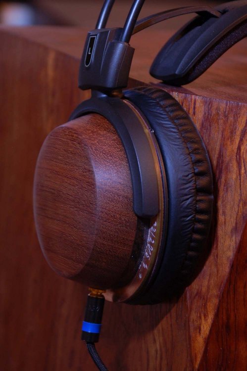

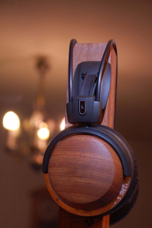

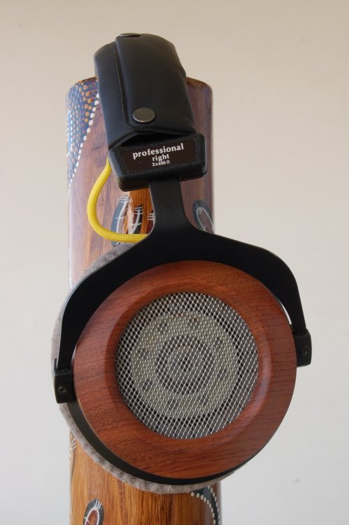

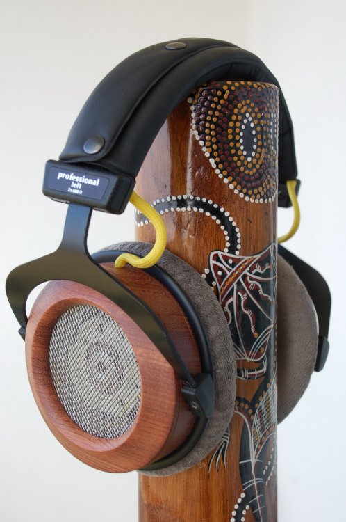

Co tam z tym driverem robiłeś poza przyklejeniem kawałka dynamatu?
Te kanały to jak udało się skompensować? Charakterystyką się nie różniły tylko samą głośnością?
  • Like 1
POzmieniane elementy bierne i kabelki, i jakoś to się wyrównało. Tłumienie jest troche inne, a właściwie zminimalizowane, no i doszła mata. Przetworniki różniły się tylko głośnością, być może chcieli wyrównać różnicę powstałą przez to, że przewód idzie do jednej słuchawki, ale niestety im "trochę" nie wyszło. 600-tki się sporo różnią od 250-tek, aż się zdziwiłem, inny magnes, inne grille z przodu, inna flizelina ; )
  • Like 1
No różnią się, zwłaszcza starsze wersje od nowych 250-tek. Kiedyś rozbierałem stare 600-tki, to miały też kondensator albo opornik między bieguny wlutowany.

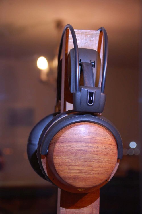

Co do samych słuchawek to podobają mi się bardziej niż moje - ta fazka przy siatce no i słoje w poziomie też mi się bardziej widzą.

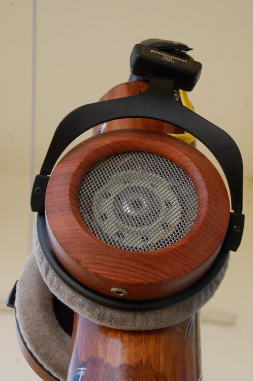

Gniazdko dałeś jak w moich, czy coś innego znalazłeś?
To nie są kondensatory ani oporniki, tylko dwie diody zabezpieczające driver :) Słuchawy piękne, chyba oprócz obróbki obudowy pod kątem otworów zrobisz mi jeszcze jakieś drewniane wykończenie z czasem :wub:
No dobra, niech będą diody - nie przyglądałem się ;)
