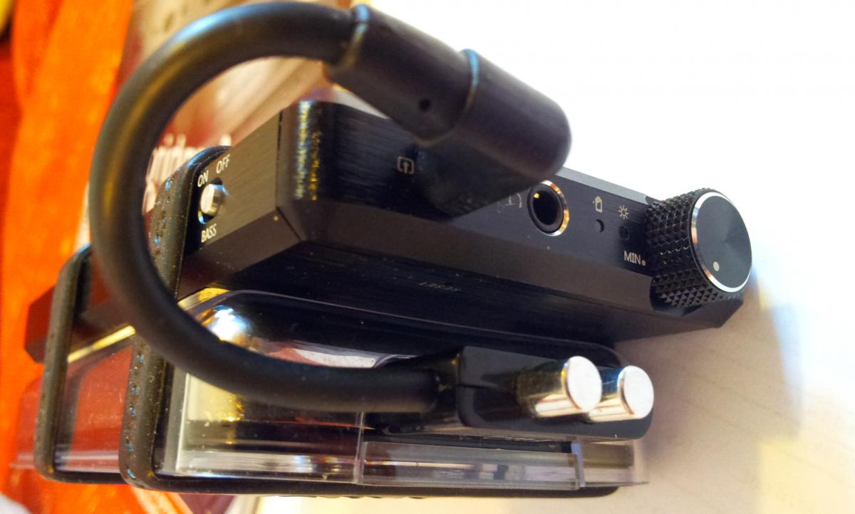

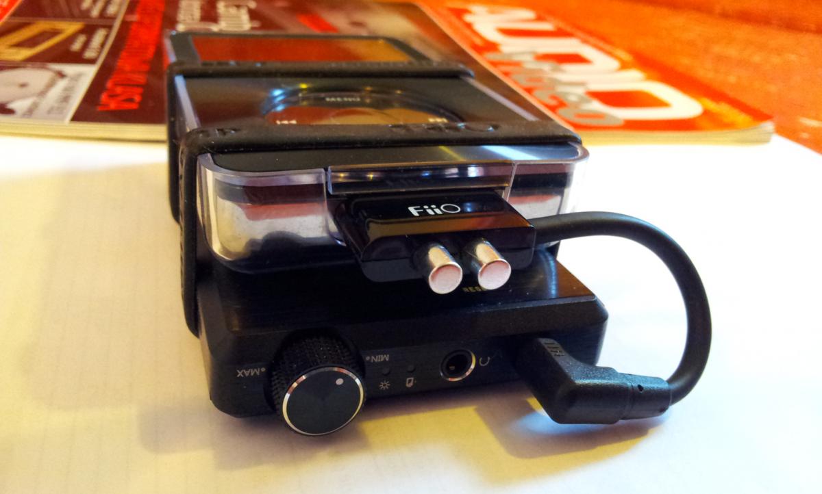

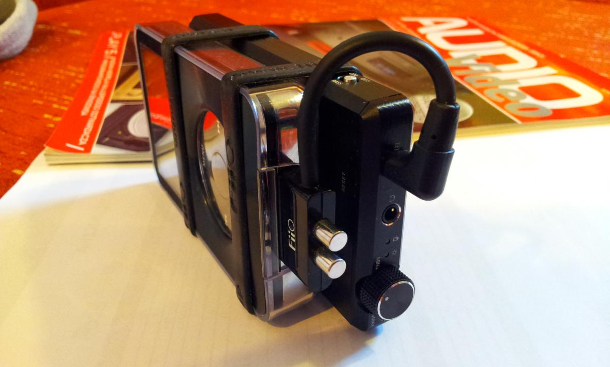

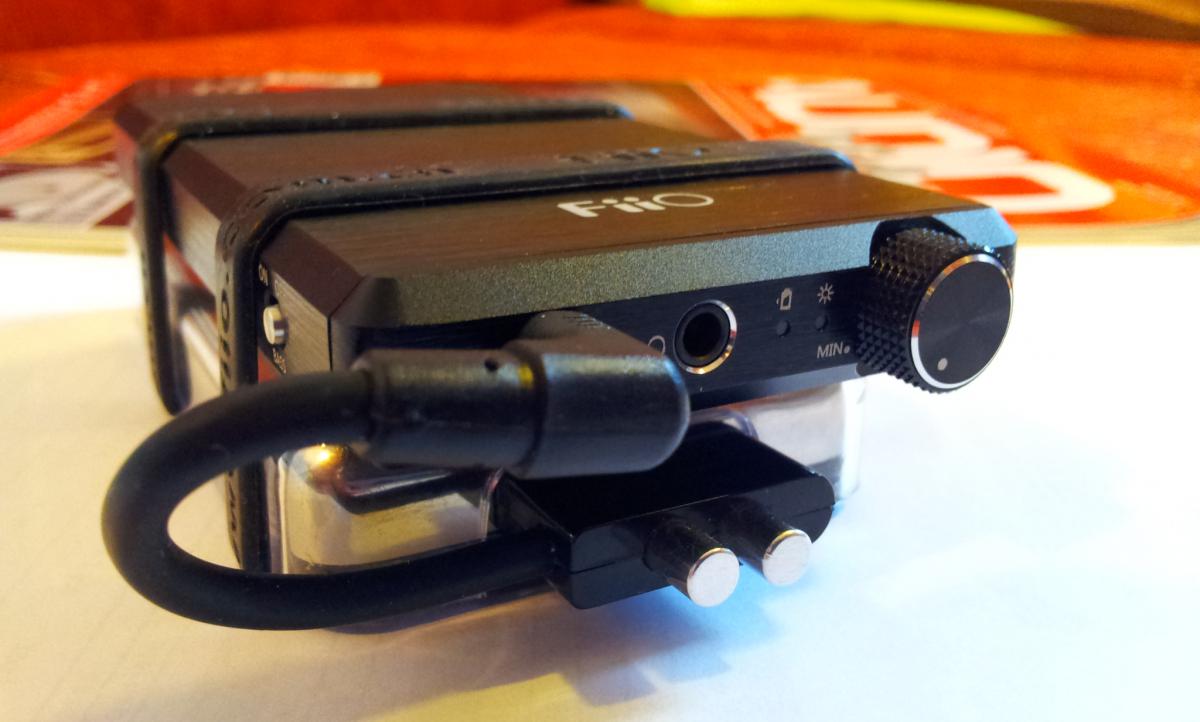

Oto kilka fotek wersji sklepowej E12, połączonej z iModem 80 GB w etui acrylowym Belkina.
kabel LOD, który dla FiiO E07K i E17 jest idealny (produkcja Kurop i Spółka), tu ma nieco gorsze warunki pracy. Idealny byłby nowy iMod (Kurop i Spółka) z kondami i HDD w środku i zwykłym kablem LOD od FiiO (albo L11 z kabelkiem albo L1/L10).
Porównując E12 z E07K muszę powtórzyć moje wrażenia z mikrotestu egzemplarza próbnego E12. Nowy sprzęt to taka końcówka mocy - ma z czego dać czadu, jest jakby ciemniejsza nieco od E07K. Brzmi może ciut bardziej "analogowo", takie jest moje wrażenie. Różnice te jednak wydają mi się niewielkie.
Obsługowo na plus potencjometr, natomiast z moim kabelkiem LOD, gorzej sprzęt ("kanapkę") przenosić.
Czy kupić ? No tu zagwozdka jest poważna. Mając E07K i E17, musiałbym się któregoś pozbyć. Cena też jest spora. No i aby jakoś nosić "kanapkę" , kto wie czy nie musiałbym zainwestować w przeróbkę iModa na wewnętrzno-kondensatorowy ;).
