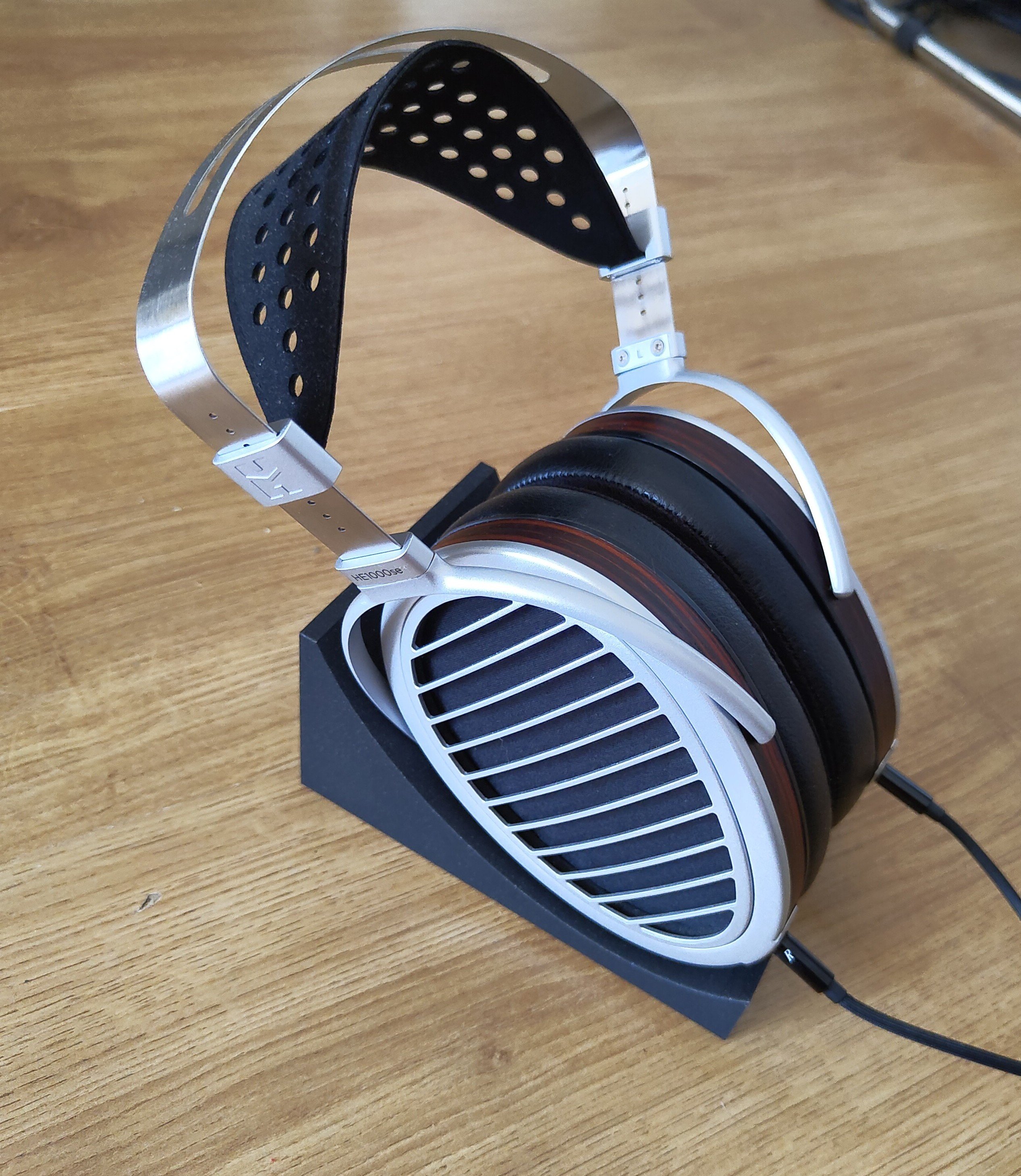

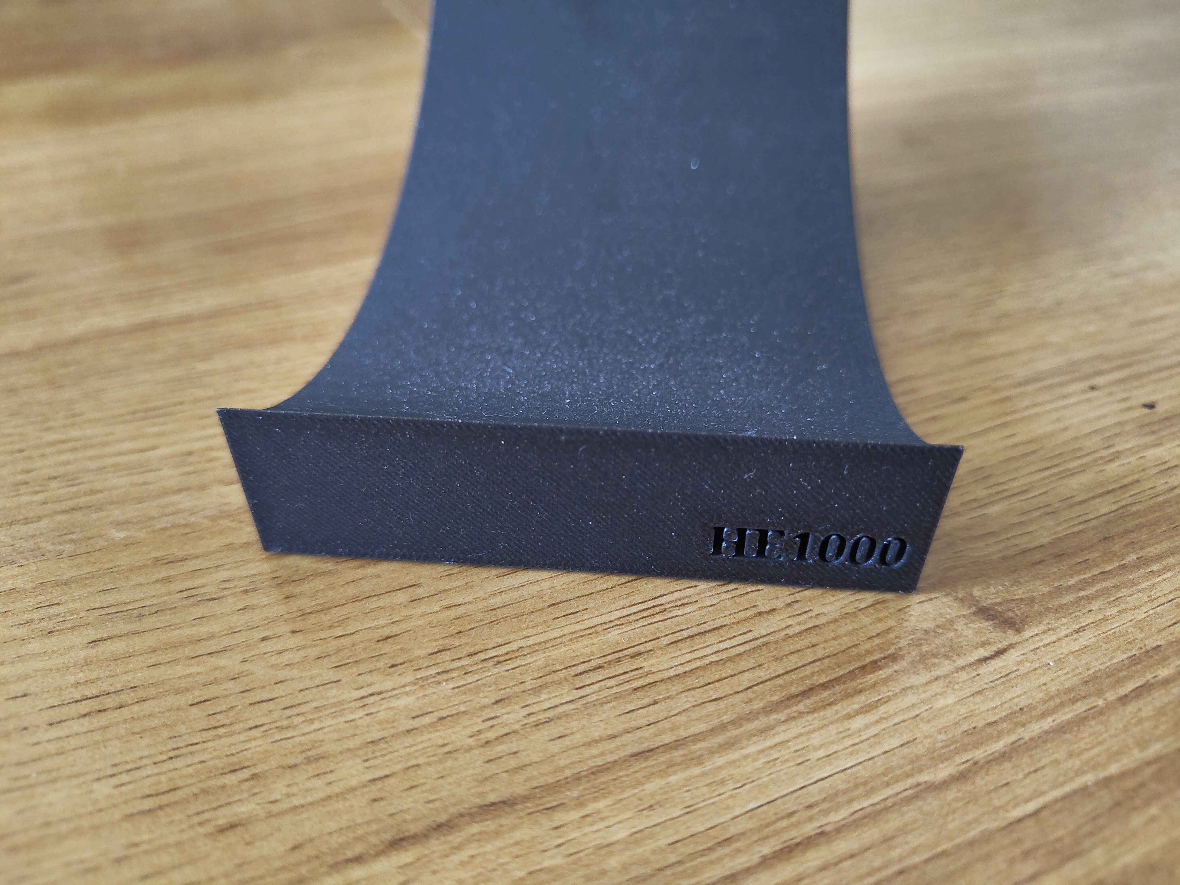

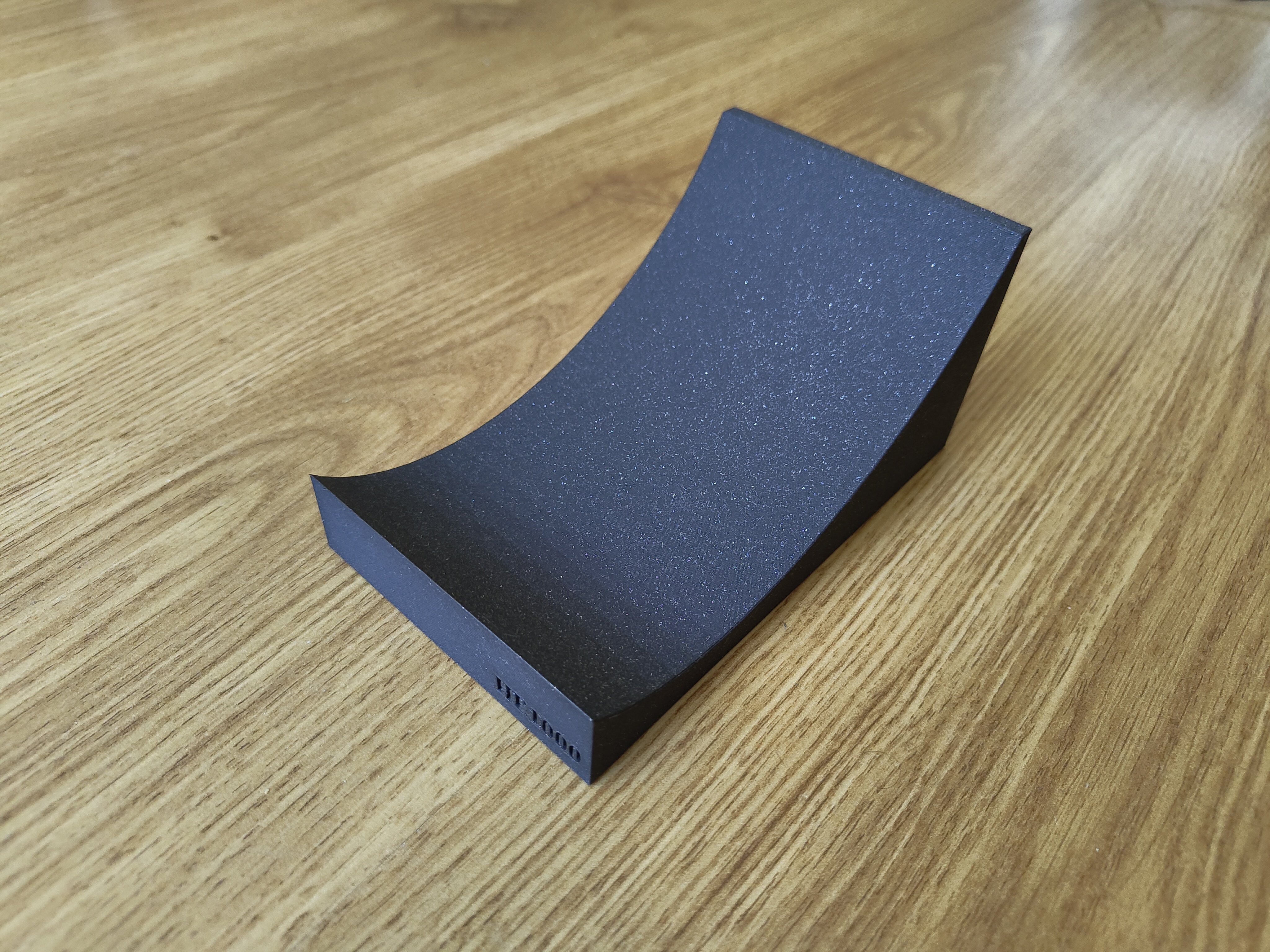

  3. @Name44 @Undertaker Dzięki. Przeleciałem ich recenzję na Soundnews, gdzie były krótko porównane z Aryami i wg. niej Phobosy są dużo bardziej przestrzenne. Bardzo mnie teraz ciekawi jak wypadają w tym względzie i ogólnie przy moich HEKse, które są uznawane za "soundstage monsters". I one idą bardziej w sub bas niż mid bas. Co do zakupów. @Leairve wołam, bo chciałeś znaka, gdy coś wymyślę, co pomieści jajo Hifimana z kablami. To jest projekt 3d, który mi wysłałeś na podstawie stojaka Shangri-La. Kolor/materiał to Prusa Galaxy Black i jest MEGA. Czarny, a właściwie bardzo ciemno szary z lekkim efektem mieniące się granitu. Zapłaciłem 50zł + 15zł ewentualna wysyłka, ja podjechałem po niego do Wieliczki, bo z Krakowa mam blisko.

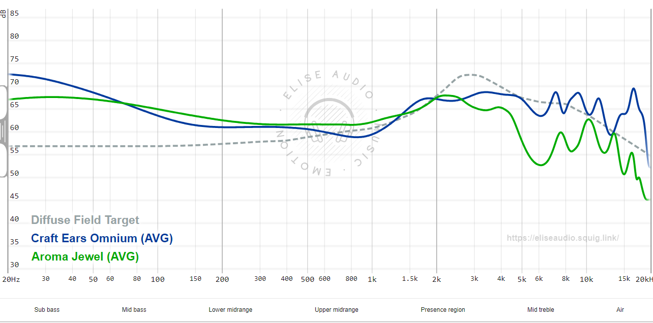

  5. Ja nigdzie nie napisałem, aby 'graly' lepiej... one - Jewele - sa inaczej strojone, oooo o, nawet wykresy FR maja inne : Scena? Detal?

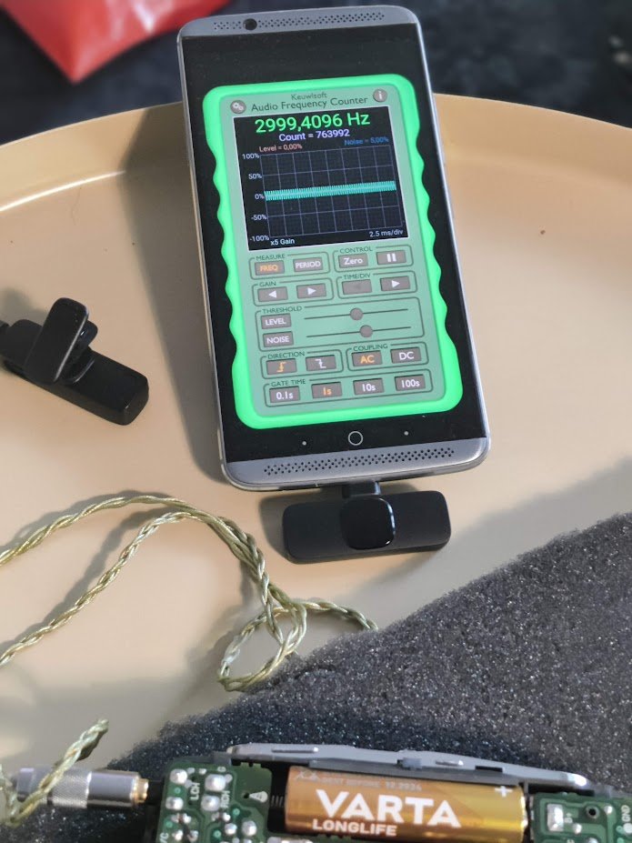

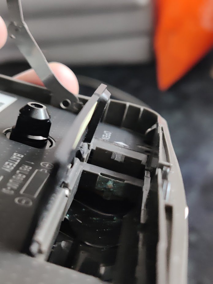

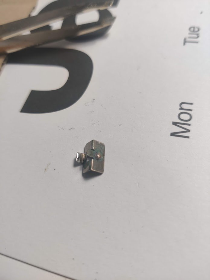

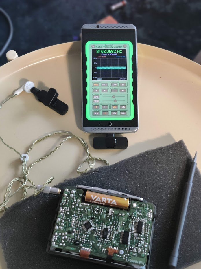

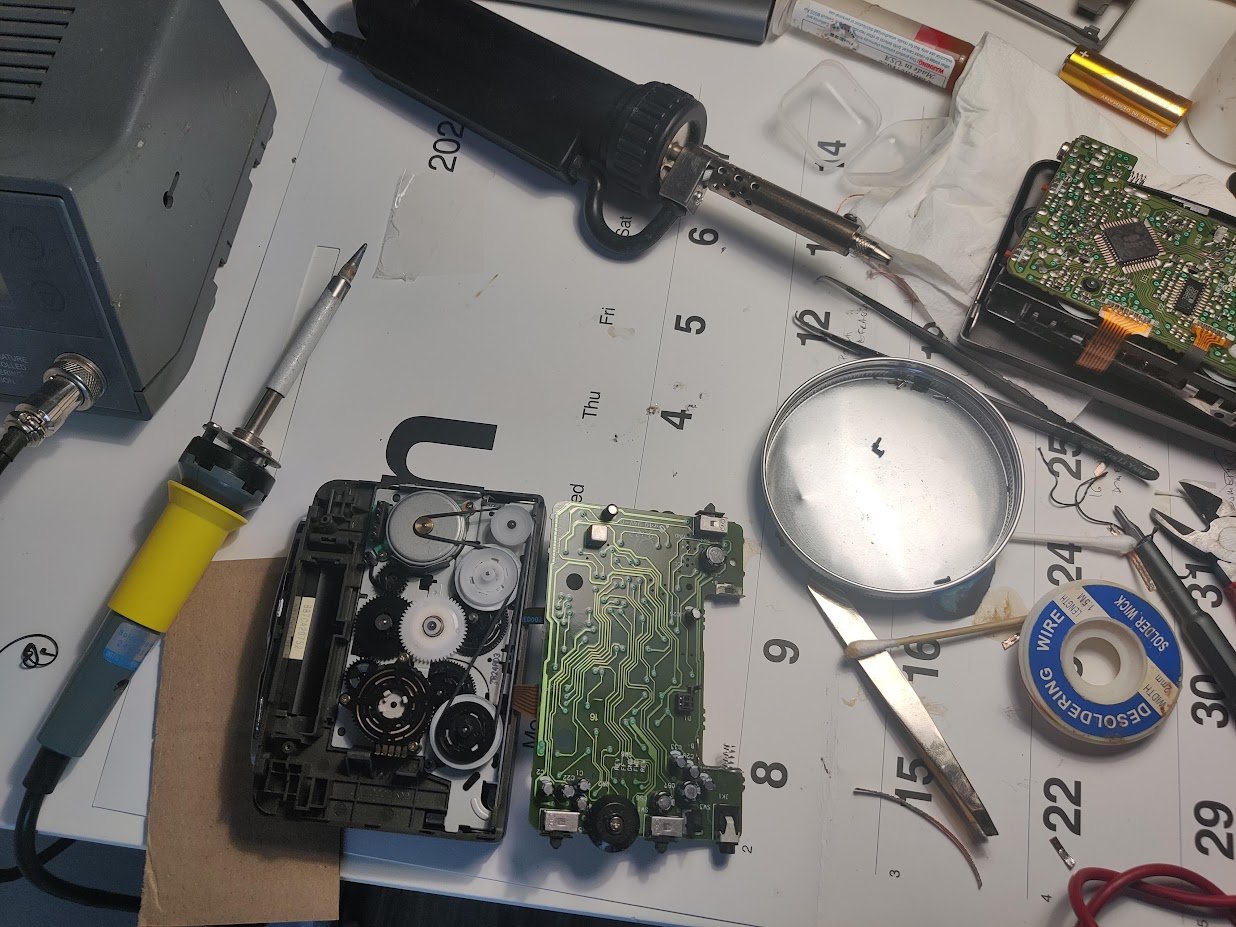

  37. Kupiłem tzw "walkmana", by zobaczyć czy kasety mogą sprawić radość w tej erze (mogą:) ) Panasonic miał być w stanie NOS, nieużywany w pudełku. Według opisu potrzebował nowego paska, co było do przewidzenia, po 20+ latach cieniutka gumka sparciała. Miałem plan by podjąć się wymiany sam, choć wiedziałem, że trzeba będzie lutować, a raczej rozlutowywać. Plecionkę miedzianą mam, odsysacz automatyczny też. Niestety okazało się iż owszem, Panasonic przeleżał od nowości w szafie, ale przeleżał razem z baterią w środku. Niewielkie plamki, ale gul już mi skoczył. Sprzedawca nie zgodził się na częściowy refund, odsyłać nie chciałem przed zajrzeniem do środka więc wziąłem go na warsztat. (od razu zaznaczam - nie potrafię pracować w "porządku", proszę ograniczyć sobie uwagi na temat bałaganu na biurku) Odtwarzacz rozmontowany, nowy pasek założony. Styk baterii wylutowany i gotowy do czyszczenia. Po złożeniu walkman żył i grał, ale jak włączyłem świeżo nagraną kasetę RATM, Zack brzmiał jakby mu ktoś jajka w imadle ściskał. Szczęściem uprosiłem kolegę @timecage o zgranie na wolną taśmę tonu o wysokości 3kHz, który miał zostać użyty do kalibracji obrotów. Skonstruowałem do tego celu taki oto "profesjonalny" zestaw do kalibracji. Przed: Po: Pierwszy walkman, którego naprawy i kalibracji się podjąłem, zajęło mi to ok 2-2.5h, robiłem bez pośpiechu dokładnie studiując service manual. Dumny jestem z efektu końcowego.
