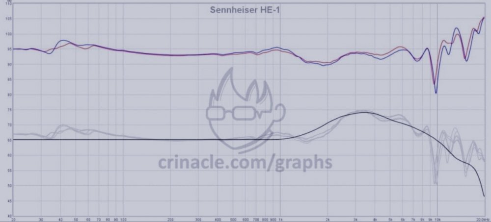

Można byłoby spróbować zrobić podejście i spróbować nadać sygnaturę brzmienia słuchawką a'la nowy Orfeusz HE-1 według pomiarów, które są zamieszczone na Crinacle:
https://crinacle.com/2020/11/19/sennheiser-he-1-review-59000-summit/
Niestety, uzyskanie "dźwięku Orfeusza" to nie taka prosta sprawa i w dużej mierze zależna (zresztą jak w przypadku każdej z innych par słuchawek, zaś szczególnie elektrostatów) zależna od reszty toru. Wiktor dla uzyskania w HE90 optymalnego efektu używa przedwzmacniacza Accuphase, który nadaje średnicy odpowiedniego nasycenia, a także eufoniczności średnicy. Bez niego jest dobrze, ale nie jest to przekaz, który potrafiłby zachwycać.
Na znacznie niższym pułapie mogę potwierdzić podobne spostrzeżenia z moimi STAXami 007mk1 - trochę trzeba pokombinować, m.in. z lampami w TH oraz Cayinie, a także kablami, aby mogły grać jak 007mk1.
Życzę Piotrku dalszych udanych eksperymentów i czekam na kolejne wpisy! 🙂👍
