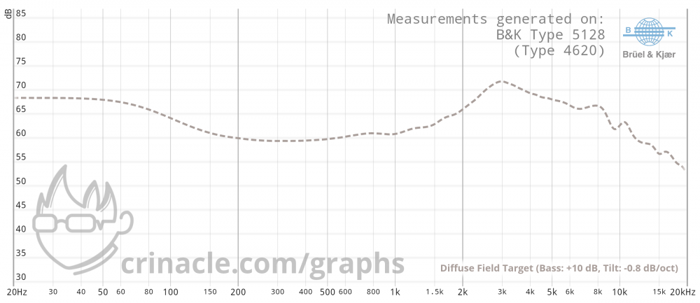

Diffuse Field Bass: +10 Tild: -0,8 | mój nowy target dla iem?

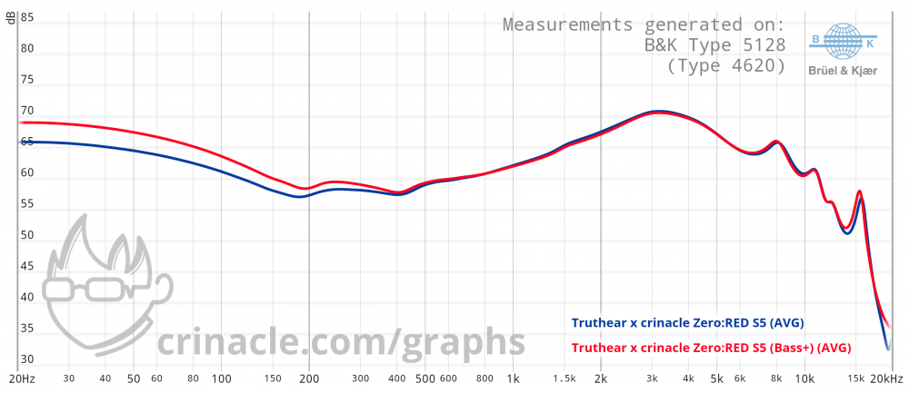

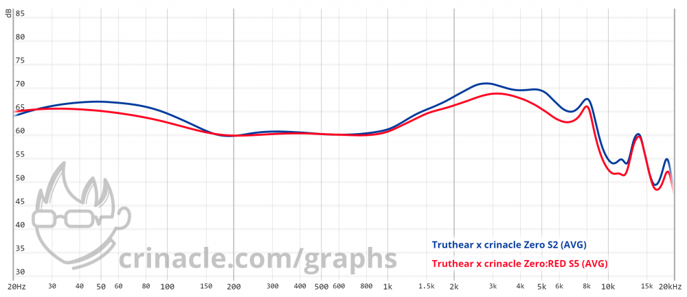

Crinacle wypuścił nową wersję projektu swoich dwu-przetwornikowych harmanowych tanich iem-ów zmieniając razem z kolorem nazwę dodając końcówkę RED.
Nowa para ma mniej basu, który jest jednak bardziej rozciągnięty i ma obniżony zakres ~2-5kHz, na którego krzykliwość niektórzy narzekali. Mówiąc inaczej jest to mniejsza V-ka, tuning jest teraz bardziej crinaclowy, a mniej harmanowy. Do słuchawek dołączony jest adapter 10ohm który pozwala podbić bas o 3dB i wrócić w tym zakresie do poziomu z targetu. Cechą wyrózniającą nową wersje jest też niższa ilość zniekształceń, które są teraz bardzo niskie w całym paśmie. Nie koniecznie będzie to słyszalne, ale lepiej tak niż w drugą stronę IMO.

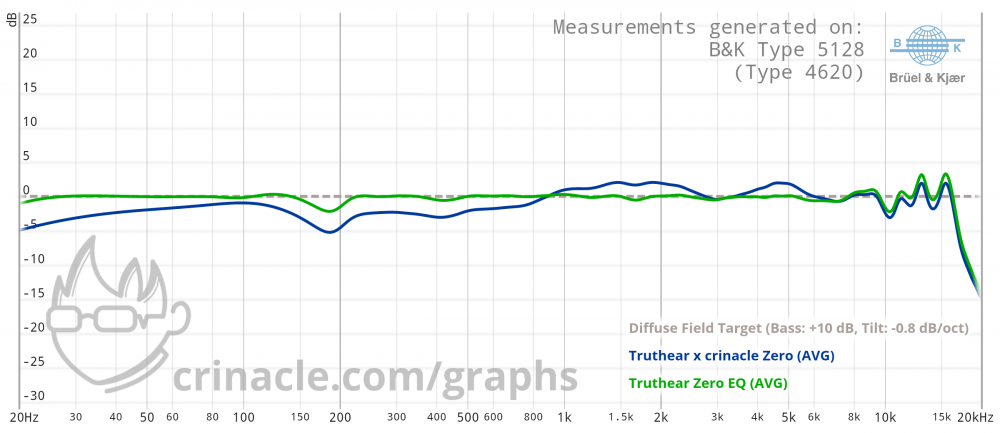

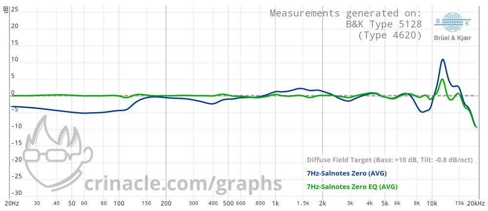

Chciałem sobie zasymulować jakich zmian tonalnych mogę się spodziewać w REDach więc użyłem narzędzia Crinacle i wygenerowałem sobie presety EQ. Dla moich Zero "origin". W takim zestawieniu słychać, że pierwsza wersja jednak trochę V-kuje.
Tutaj rozpatrzyć można "trade-offy" ("coś za coś"). Większa Vka daje wrażenie większej czystości i przenikliwości, "transjenty" są bardziej agresywne, natomiast dźwięk staje się jednocześnie bardziej "pusty" i "cienki". Mniejsza Vka to dźwięk bardziej pełny, namacalny, obecny, natomiast wzamian staje się on jakby bardziej skompresowany, wolniejszy, mniej dynamiczny. Sztuka polega na tym, aby złapać odpowiedni dla nas balans między przejrzystością, a namacalnością.
Jakiś czas wcześniej testowałem strojenia dla nausznych słuchswek zrobione na TheHeadphoneShow i tam odpowiadał mi stworzony target i podejście do tematu (DF+tilt+bb). Nie koniecznie odbieram je jako lepsze, ale jako dobrą alternatywę i urozmaicenie.
Biorąc to pod uwagę postanowiłem wypróbować target Crinacle wydedukowany przez niego zdaje się w podobny sposób.

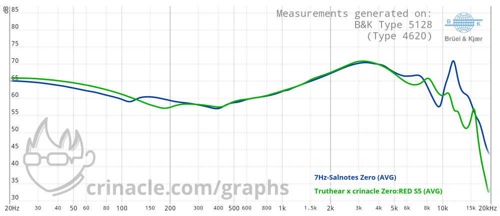

Przestroiłem sobie i 7hz i Truthear do tego targetu. Efekt jest troszkę inny w sposób spodziewany dla tych dwóch par, gdzie pierwsza startuje z bardziej obecnego środka i słabszego basu, a druga na odwrót. Jednak w obydwu przypadkach efekt okazał się dla mnie całkiem zadowalający.
Po włączeniu EQ przywitało mnie dociążone, basowe granie, ale w taki sposób, że nie zaburza to całości, a wręcz powiedziałbym daje akuratną perspektywę. Opisany wyżej balans jest dla mnie dobrze zachowaby, poprawiając ten na stocku.
Pojawia się w Salnotes'ach to dociążenie którego brakowało mi wcześniej. Średnica ma lepszy tembr (ogólna równowaga plus lekki bonus w niskiej średnicy) przy czym poprawia się jej rozdzielczość - ma więcej swobody (obniżony jej wyższy zakres, którego najwyraźnieźniej było dla mnie troszkę za dużo). No i ostatnia główna zmiana to góra została trochę zrekonstruowana co też moim zdaniem przyczyniło się do zwiększenia rozdzielczości i szczegółowości.
Jak na doki za 80zł to dla mnie efekt jest fenomenalny. W sensie, że one już na starcie są bardzo przyjemne, po EQ ich brzmienie nie zmienia się diametralnie, ale zostaje oszlifowane w taki sposób, że odczuwam wyraźny upgrade, poprawie ulega to co trzeba. Ja w nich nigdy nie narzekałem na przestrzeń, jednak ten target poprawił moje wrażenia, jest większa głębia i wyraźniej słyszę rozplanowanie struktury utworów.
W Truthear'sach basu nie trzeba było tak mocno podbijać, tyle co wyrównać ten najniższy zakres. Midbasu jednak wyraźnie przybywa razem z niską średnicą. Robią się wyrażnie bardziej rozrywkowe i pełniejsze w dźwięku. Bas na starcie był dobry, ale po zmianie to czysta frajda. Nie chodzi tylko o jego ilość, ale zachowuje też się bardziej adekwatnie. Ciężko to opisać, ma jeszcze większego kopa, zejście i zróżnicowanie na tym nie tracą.
W wyższym zakresie 1-3kHz dźwięk wytraca natarczywośći też jest zysk w wrażeniu swobody dźwięków, a wokale z 4-5kHz w przyjemny sposób) wygładzają i osładzają (tego trochę się nie spodziewałem, teraz nawet jakby trochę podbarwione brzmią).
Sposób grania obydwu par po takiej kalibracji jest podobny z tym, że 7hz to takie bezpieczniejsze, cieplejsze, pełniejsze granie, może nawet z większym rozmachem. Natomiast Truthear są bardziej rozdzielcze i konturowe, co sprzyja wyłapywaniu niuansów, ale nie będzie już tak relaksujące. Coś kosztem czegoś. Dla mnie w sumie bardziej kwestia preferencji i nastroju.
