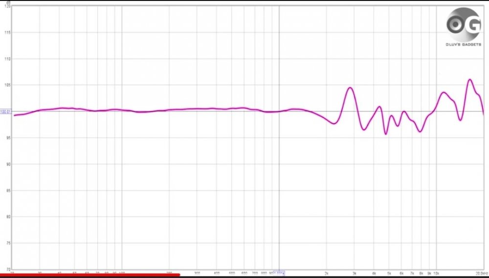

Wrzucę też wizualne porównanie.

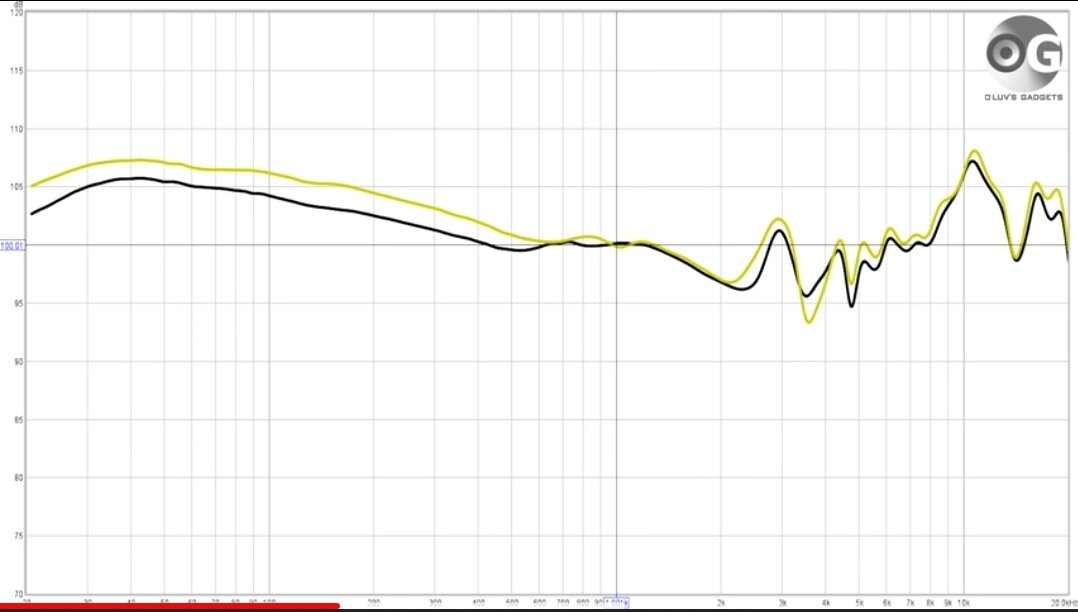

Live! vs SE

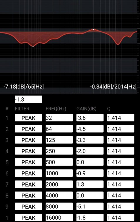

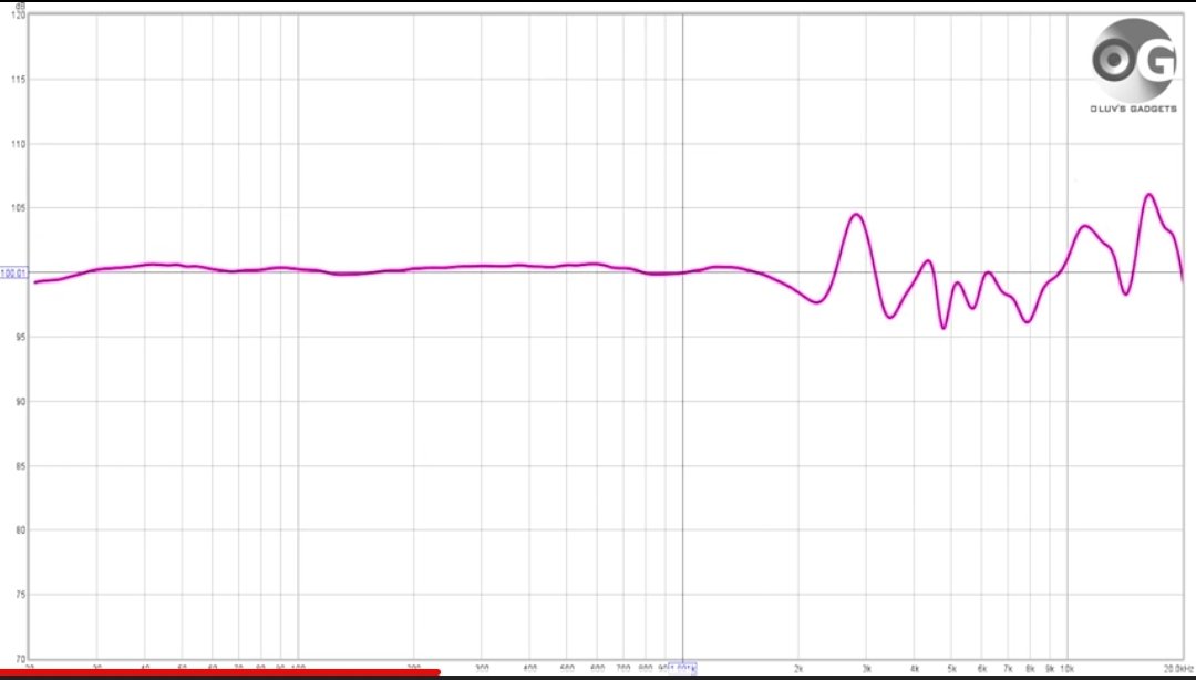

SE+EQ

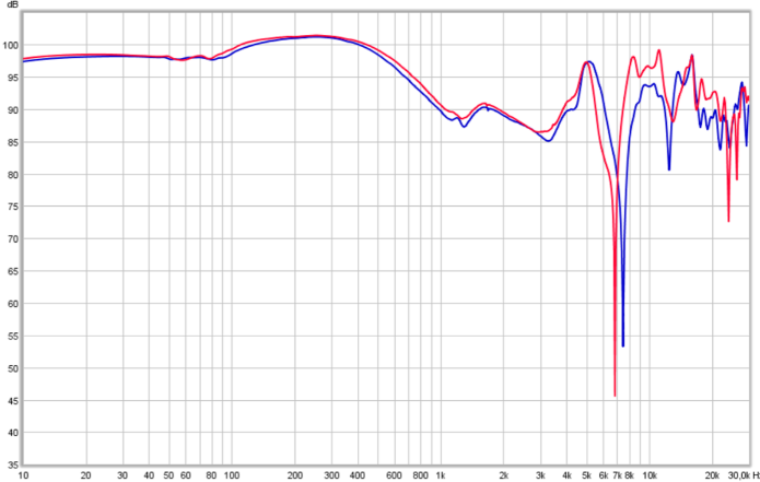

Widzimy serie pików i dołków w wyższych tonach. Z powodu w jaki sposób nasz słuch działa, czyli zbiera częstotliwości takim "blokami" (z wysokich szczególnie to dotyczy) i percepcyjnie wyrównuje ich odbiór. Jak dołek i pik po sobie następują to słuch może je sobie wrzucić donjednego worka i zrównać.
Spójrzcie sobie jak wyglądają pomiary głośników w zwykłym pokoju, wysokie częstotliwości szaleją, ale nam jakoś to nie musi przeszkadzać w słuchaniu. Mózg nauczył się żyć z dużymi różnicami amplitud wysokich częstotliwości, które występują w naturze. Po więcej na ten temat odsyłam do artykułó Amira o psychoakustyce/czytaniu pomiarów.
Na wykresie NH też możemy dopatrzyć się dołków i pików, a percepcyjnie była odbierana jako spójna. Takie zabiegi mogą nadawać określonego smaku dźwiękowego, ale i tak dla jakości polałbym widzieć gładkie pasmo. W Creativach za 180zł słuchanych dla zabawy mi to tak nie przeszkadza.

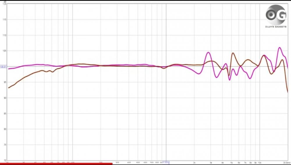

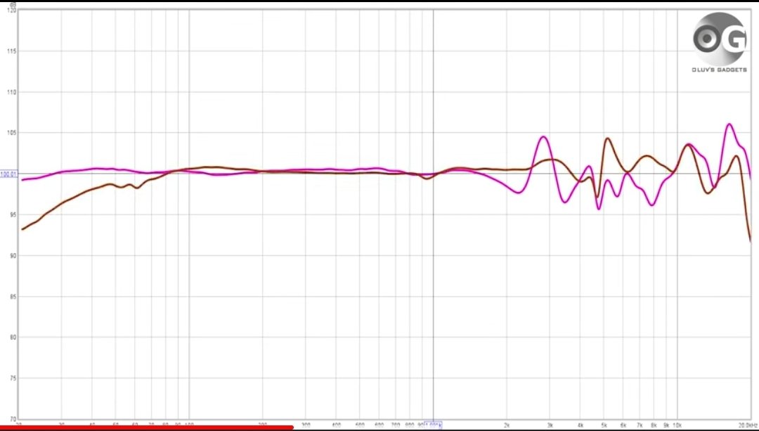

SE vs HD58x
Tutaj Senki są zdecydowanie bardziej gładkie, a w odsłuchu bardziej szczegółowe, lepsze, ale mimo to jakoś strasznie nie słychać tej harmonijki.

A propo, zarzucę zaraz EQ, które skopiowałem od Olafa, wcześniej miałem odpalony preset Oratory1990 dla starych Live! i wydawało mi się, że jest dobrze, jednak ustawienia od kontrowersyjnego youtubera całkiem pokaźnie transformowały dźwięk, przybyło powietrza i lepiej słychać szczegóły.
